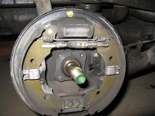

Народ подскажите, при полностью поднятом ручнике возможно ли тронуться или этого по идеи не должно быть. Вопрос не праздный, машинка была бита, менялась задняя балка и полностью правая перед. подвеска, включая тормозной диск. После того как забрал машину накатал 2 тыщи верст. Сначала сам не был уверен, но чем дальше, тем больше убеждался что чтото не то с тормозами, вроде и тормозит уверенно и не уводит ни куда. Но вот 48-м чуством - что то не то. Был у ОД на Таганке, проверили на стенде, грят все Ок. А тут седня решил поэксперементировать, приподнял ручник на пару щелчков и тормозил smile.gif под писк пищалки. Вот именно с чуть приподнятом ручником ощущение что что то не то пропало. Ручник если тянуть до дури поднимаю на 11 щелчков и все равно подгазовывая можно тронуться. Вот и думаю, чё то они там не дотянули.
Повторяю вопрос: при полностью поднятом ручнике возможно ли тронуться или этого по идеи не должно быть?
И еще, как отрегулировать ручник, кто делал, подскажите. Мануал читал, поднял ручник, снял накладку, оттянул "шторку", регулировачную гайку видел, крутить сам чё то боюсь.

nick-off   По идеи, нормальное положение ручника на 4 щелчка,...   15.5.2008, 20:28
Mr.Digital   По мануалу 8-9 щелчков   15.5.2008, 20:50
Antson   Если автомат, то можно тронуться при любой затяжке...   15.5.2008, 21:49
BIGMAN 5991   На автомате: ставим на ручник, включаем D , машин...   15.5.2008, 23:00
sergei   А чего бояться крутить гайку ? Попробуйте сначала ...   15.5.2008, 23:31

=Gluk=   Добавлю фото, что бы видно было, что и где снимать...   3.5.2013, 13:46
DRON 33   Сегодня решил проблему ручника, мож кому пригодитс...   3.5.2013, 20:27
=Gluk=   Ничего не скажешь, умное решение! Вопрос - по...   3.5.2013, 21:13
DRON 33   Скорее всего закис храповой механизм компенсации и...   3.5.2013, 21:18

DRON 33   эта та штука, что регулирует зазор между колодками...   3.5.2013, 22:56
=Gluk=   Именно в барабанах? не спереди? Просто только вот...   3.5.2013, 22:57
DRON 33   Да, она самая, только между колодками и барабаном....   3.5.2013, 22:58

DRON 33   Выжимая до конца тормоз, ты дал сработать регулято...   14.6.2013, 21:20

Vitalka   Механизм регулировки тормозных колодок работает от...   12.7.2013, 9:58

Василий   Формально гайка одноразовая. На самом деле это пол...   19.9.2015, 18:53
