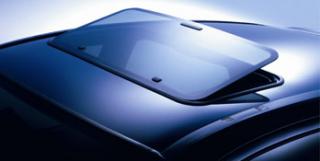

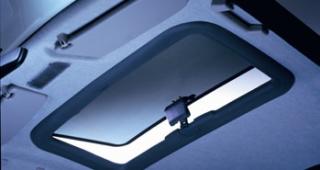

сообщение 10.6.2009, 11:55
http://www.webasto.perm.ru/products_sun_hol100.html
Я вот такое имел в виду.
6000 рублей с установкой. Для лета - приятная штучка.

сообщение 10.6.2009, 13:50
Ручной люк не нуждается в управлении, просто открывается. Руками.
Для электрического и цена другая.
ЛКП по срезу обрабатывается, да и на улицу срез не торчит.
Ставится между ребер жесткости.
6-7 тыр - это итоговая цена для не электрического люка.
Вебастовские люки не текут.
В мороз открывать можно, но не нужно, теплопотеря от закрытого невелика - меньше чем от окна такого-же размера(стекло двухслойное)
Это не только красивая дыра, это еще и, главным образом, очень удобная вентиляция.

Думал, но решил что мне не надо, если солнышко будет светить, то припекает, а на звезды мне глядеть ни к чему. Для вентиляции можно и окна приоткрыть.
За 6-9 тыр можно установить ручной, цена реальная (это цена люка+установки).
Электрический более чем в два раза дороже.
Два раза в год уплотнители надо смазывать, а больше ухода практически не требует, служит 10 лет (и больше, на 20-летнем пассате нормально работал электрический и не тек). Если не ухаживать, то через 5 лет или даже раньше может начать капать (и вебасто тоже... сужу по гольфам).
