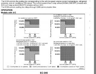

note_book алгоритм для 1.4
для 1.6
22.8.2024, 11:30
Levis Спасибо
Я правильно понимаю, что 2-ая скорость ве... 22.8.2024, 12:57
Obormot по любому из этих двух условий или по обоим сразу.... 23.8.2024, 0:27
