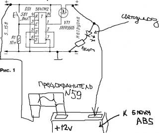

В городе кнопочкой выключу АБС
Вот могу предложить реальное решение.Должно работать.Кнопка без фиксации.Нажал загорелся светодиод -ABS работает.Еще раз нажал ABS не работает.Затраты минимальные только надо дружить с паяльником.

Спасибо, Фрегат! Обязательно распечатаю и покажу электрикам.
