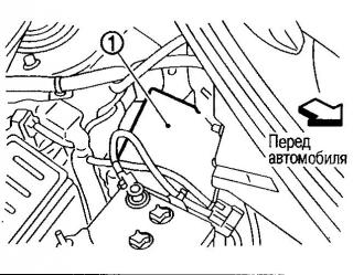

Ланселот
сообщение 22.2.2012, 11:59
Сообщение #169
Сообщений: 1 805
Регистрация: 29.10.2010
Из: Альметьевск
Сидю......... слюнявлю мануал........ Жаль, нет схемы с номерами предохранителей. ОТКРЫТИЕ!!! Предохранители есть и в салоне и под капотом!!! biggrin.gif
ИХ аж ТРИИИИ!!!! shok.gif (блока)
Вот подробная инфа......

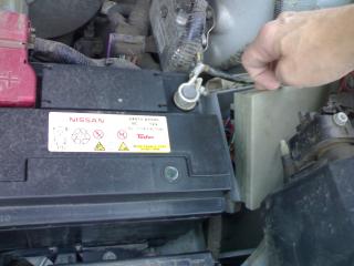

сообщение 22.2.2012, 13:00
Сообщение #176
Сообщений: 1 805
Из: Альметьевск
Цитата(Игорь stvr @ 22.2.2012, 12:27) *
НУ что кто-нить нашел предохранитель №59? АБС вырубилась?
искал сегодня в обед. Вот фотки:
Эта белая коробочка - по видимому третий блок предохранителей , в коим находится желанный предохранитель №59. только вот висит он вверх "ногами" и достать сложно. Стал приподнимать крыщку коробки, а там "борода" из проводов тянется. Фрегат, может подскажешь как ничего не сломать лишнего?
Игорь stvr
сообщение 22.2.2012, 13:10
Сообщение #177
Сообщений: 277
Регистрация: 21.5.2011
Из: Ставрополь
Я сейчас тоже пытался его открыть. Там походу аккум надо снимать, потому что у меня такая же ботва получилась. Там сначала (я так понял) он полностью вытаскивается, а потом уже с него крышку снимаешь

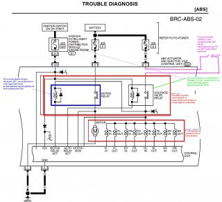

Sobr.
сообщение 22.2.2012, 13:18
Сообщение #178
Сообщений: 36
Регистрация: 11.1.2012
Из: TLT
И сходя из схемы чтобы безболезненно отключит АБС необходимо демонтировать предохранитель " К"
т.к именно он отвечает за ПИТАНИЕ эл магнитных клапанов и через него идет питание на цепь управления катушки моторчиком.
В принципе можно демонтировать предохранитель "F" тоже ничего работать не должно, НО будут в впустую открываться клапана и х3 к чему это приведет
Предохранитель № 59 отвечает за питание цепи управления реле эл магн. клапанов и еще за какието функции в блоке управления под маркировкой V И IGN.
поэтому наверное 59 не стоит вытаскивать
Ну а на постоянку нам нужно установить выключатель для разрыва цепи №3 после предохранителя "К" , место для установки слева от руля
Сообщение отредактировал Sobr. - 22.2.2012, 13:24
fregat
сообщение 22.2.2012, 13:28
Сообщение #179
Сообщений: 68
Регистрация: 19.5.2008
Из: Пенза
Я там у себя не лазил.Видно не часто там возникают проблемы! Но 59 предохранитель там.
Согласен.Но прежде чем ставить тумблер,посмотреть как ведет себя авто без предохранителя _K. Извлечение любого из трех убивает систему ABS.Надо смотреть последствия.
Сообщение отредактировал fregat - 22.2.2012, 13:30

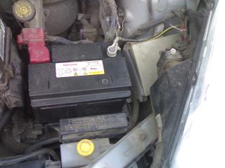

Ланселот
сообщение 22.2.2012, 14:12
Сообщение #180
Сообщений: 1 805
Из: Альметьевск
А вот предохранитель"К" находится в этой коробочке! И его уже проще извлечь. good.gif Прикрепленное изображение
