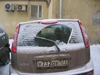

Сегодня поднял повыше левый дворник,теперь вверху чистит до стойки, внизу чумазости тоже поменьше стало, появилось искушение слегка погнуть поводок, чтобы всю чумазону свести в ноль (делал так на девятке), прикинул что мелкий дворник встанет и 39 сантиметровый (интересно, есть такой размер), все меньше правая чумазона будет, еще повернул задний градусов на 20 по часам, смотрится порнушновато, sad.gif но обзор стал лучше. Передний поводок снимал съёмником, задний сошел от руки.

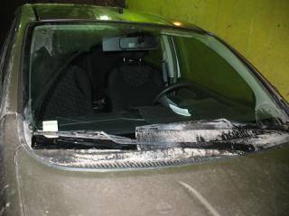

Лучше вообще фотку в студию...

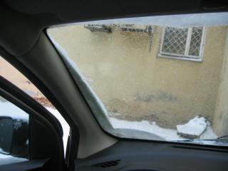

Вот фоты:
слепая зона теперь

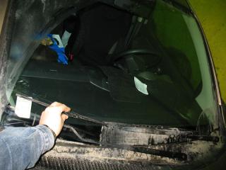

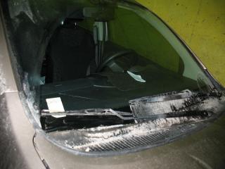

Сегодня приподнял и маленького дворняшку wink.gif - теперь точно влезет 40 см щетка. Выкладываю процесс:
Снимаем заглушку и откручиваем гайку(свинчиваем не до конца, а на половину высоты гайки)
Теперь ,ставим съемник (полуоткрученная гайка не даст винту съемника соскочить с оси привода) и снимаем поводок,затем переставляем на 1 шлиц:
так он встал:
а ,если бы я поднял на 2 шлица он стал бы прибл. так (так станет и 42см щетка и радиус очистки увеличится на 3,5 см)Прикрепленное изображение
Задний дворник я тоже переставил градусов на 20, обзор назад стал лучше, а еще ,купил в южном порту самоклеящуюся букву "Е", теперь у меня настоящий Енот)Прикрепленное изображение good.gif uga.gif victory.gif

судя по фотке высоко задрал, это на сколько шлицов вверх?
