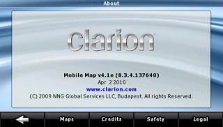

iGO для любителей грузовозов
Win Mobile, Win CE
минимальные требования:
300 MHz processor, 64 MB memory, QVGA or VGA touch screen display (480х272)
о программе:
GPS навигационная программа для PDA / PNA устройств, с потрясающей 3D навигацией, выдающейся графикой зданий, достопримечательностей и целых городов. эта версия извлечена из устройства Clarion Truck PNA и, как обычно, она была исправлена, чтобы работать как на КПК так и на ПНА устройствах.
http://files.mail.ru/E1ESJQ
Обновление до ClarionTruck Update v4.1e - 8.3.4.137640 (Apr 2 2010)
http://files.mail.ru/EWIV1S
Карт нет. Карты ставить от 8.3.х, Amigo или Primo. Ну в общем все как обычно wink.gif

guru21
сообщение 18.10.2010, 19:44
Сообщение #909
Сообщений: 456
Регистрация: 4.4.2009
Из: Краснодарский край, Город Герой ЕЙСК
Цитата(lom @ 17.10.2010, 23:10) *
Кстати в обыкновенной иго есть грузовик или тут кардинально другое?
Сборка имеет сразу настройки на грузовик (прокладка маршрутов с учетом соответствующих знаков, дорожных ограничений и т.д.) Вообщем настройка до мелочей. В принципе можно и обычную ИГОГО настроить, но это все таки буден немного не то.
