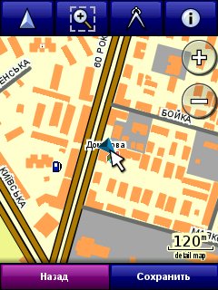

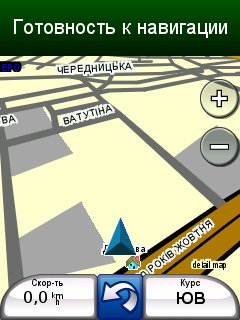

Ingos
сообщение 9.7.2009, 9:18
Сообщение #377
Сообщений: 23
Регистрация: 4.10.2007
Из: Одесса
Garmin Mobile XT для Symbian UIQ3.0, Ver. 5.00.20
Год выпуска: 2008
Версия: Ver. 5.00.20 от 26 ноября 2008
Разработчик: GARMIN
Платформа: Symbian UIQ3.0
Язык интерфейса: только русский
Таблэтка: Присутствует
Описание: Garmin Mobile XT программа для использования смартфона в качестве GPS навигатора.
Данная версия поддерживает смартфоны:
Sony Ericsson M600, W950, P990, G700, G900
Инструкция
В раздаче так же есть:
1.keygen_v1.5-генерация разлок. кодов
2.IMEI converter-для генерации ID карты по IMEI
ПОДОБНЫЙ FAQ если прочитать перед установкой пропадут многие вопросы
А здесь в картинках и примерах как ставить и разлачивать карты, в нашем случае сборка готовая поэтому, после копирования в корень папки GARMIN, private, Resource, sys и установки garminMobileXT.sis можно начинать с 4 пункта
Garmin Mobile ХТ - Как ставить.rar
ВНИМАНИЕ !!!! Карты здесь не раздаются, их нужно искать самим, здесь только программа навигации
Установка Garmin XT на смарт:
-Подключаем смарт к компу в режиме передачи данных.
-Берем раздачу GarminMobileXT.sis и папку GARMIN, private, Resource, sys, кидаем на карту памяти в корень
-Отключаем тело от компа, запускаем GarminMobileXT.sis должна запуститься установка
-Заходим в программу на смарте, она предлагает выбрать всякие варианты (Язык, мили и т.д.).После установки появится меню:
- Garmin MobileXT
- Купить и в путь
- Начать пробу
- Ключ продукта
- Соединение с Garmin GPS
Выбираем то, что надо - Соединение с Garmin GPS и далее идем в «Настройки»-«О системе». Там ищем Card id: *************. Здесь следует отметить что Card id иногда вылазит за пределы экрана поэтому лучше сначала ставить английский язык, посмотреть Card id а уже потом менять на русский
-Запускаем кейген и вносим туды свой Card id:********* , генерируем код (верхняя часть кейгена).
Если тело не выдает Card id (либо флешка не той системы, либо вместо нее жесткий диск), то запускаем IMEI конвертор (247 KБ) и с его помощью генерируем Card id.
-На компе открываем блокнот (пуск/стандартные/блокнот) и вносим сгенерированный с помощью кейгена код. Сохраняем файл с названием sw.unl (можно сразу убрать расширение .txt , можно потом переименовать sw.unl.txt в sw.unl)
-Файл sw.unl копируем на карту памяти в директорию GARMIN. Это разблокирует программу и даст вам возможность пользоваться не только гарминовскими приемниками ЖПС.
После этого кому надо карты, находим их на просторах инета или на torrents.ru
зная FID вашей скачанной карты, вы можете ее разлочить по свой ID карты памяти
-запускаем кейген во втором окне кейгена выбираем custom mapset и вводим ID карты generate и сохранем код в файл с именем GMAPSUPP.UNL. Это разблокирует саму карту.
3.Копируем на флешку gmapsupp.img(это ваша карта под котрую вы сгенерили код разблокировки) и gmapsupp.unl(это сам разлок) со сгенеренным кодом keygen 1.5 для определенного FID карты, SW.unl сгенерить код для ID карты памяти и сохранить сначала на компе потом копировать на флешку, потом отсоединить от компа запустить программу. Она предлагает включить Синезуб можно отказаться или согласиться разницы нет, потом идем в антену GPS сигнала
4.Вверху, между индикатором GSM сигнала и надписью Mobile XT, видим индикатор спутников GPS в виде антенны с черточками. Наводим на него и входим в подменю. Там выбираем тип приемника, в нашем случае выбираем пункт 2, нажимаем "включить", программа найдет встроенный приемник или включит блютуз для поиска другого приемника. (если не включилась, повторно, выбираем пункт 2 и жмем кнопка ГОТОВО.) если что надо выйти из программы и запустить.. потом выйти на улицу и запустить "где я?" она сама свяжется со спутником и определит место и ближайшие перекрестки...
Всё! Программа РАБОТАЕТ! Если же нет и Гармин включает Bluetooth и просит подключится к устройству Гармин, значит:
А) неправильно создан файл SW.UNL
Б) Забыли загрузить карты в прибор.
В) неправильно создан файл .UNL для карты.
Если ничего не получается, прочитай инструкцию Н_Е_С_П_Е_Ш_А, сделай всё пошагово и будет тебе счастье!!! если же совсем в танке то скачиваем и читаем вверху ссылка Garmin Mobile ХТ - Как ставить.rar и не лишне почитать FAQ это позволить исключить 99% вопросов
При первой активации функции GPS или после перемещения более 600 миль с выключенным приемником GPS требуеться инициализация функции GPS. Чтобы уменьшить время инициализации, установите вашу позицию на карте.
Чтобы уствновить позицию:
1. Выберите - Меню-Настройки-Система-Удаленный GPS-информ.GPS.
2. Выберите - Меню-Новая позиция. (при установке позиция где-то в Англии надо передвинуть курсор на то место где находитесь Вы и нажать ОК, быстерее найдет первый раз спутники)
3. Выберите точку на карте рядом с вашей текущей позицией, затем выберите - Меню- ОК.
ВАЖНО!!!!
В самой программе есть возможность подключать или отключать активные карты. Средства/Упр.Данными/Набор карт. Там список из всех (макс.4) карт и над лев.софт надпись «MapSource». А там все понятно.
Garmin Mobile XT(PPC) поддерживает открытие 4-х файлов карт сразу:
• gmapbmap.img --> базовая карта
• gmapsupp.img --> ваша карта
• gmapsup2.img --> другая карта
• gmapprom.img --> другая карта
кому нужны дополнительные машинки качаем отсюда
http://www8.garmin.com/vehicles/bundles/allvehicles.html
потом кладем в папку garmin/vehicle
http://narod.ru/disk/10750977000/GarminMob..._50020.rar.html
Сообщение отредактировал Ingos - 9.7.2009, 10:24
