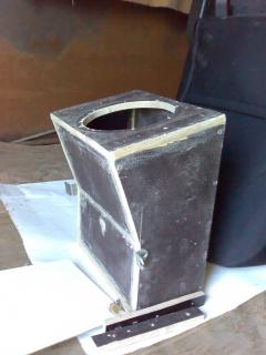

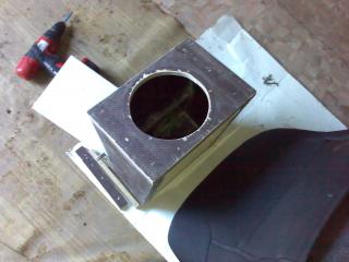

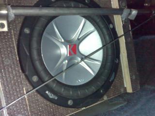

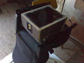

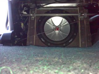

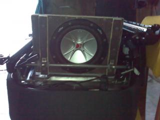

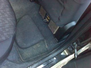

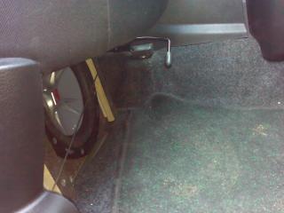

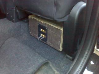

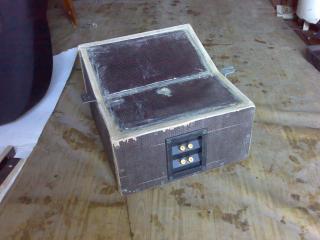

После долгих прослушивний разных сабов у себя в багажнике, для себя решил, что басс должен быть спереди, благо наш Енот имеет высокие сидушки. И, вот, что у меня получилось...

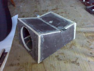

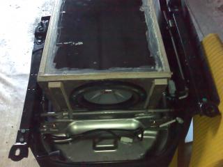

Ящик довольно большой, внутренний обьем порядка 15,3л. Проверял заливанием воды. Сам динамик 8 дюймов KICKER CVR-82. когда подключил, был очень удивлен, насколько сильно дует этот KICKER, по сравнению с 10-ми, 12-ми сабами. Этот играет немножко жестковато, но, я думаю, что если наполнить объём синтепоном будет помягче.
Это мой первый саб, сделаный своими руками. Корпус пока выглядет страшновато, ещё не доделал (обкатка).

Отличная конструкция . А воздуховоды под сидением убрал??

Году в 96 в продаже был американский девайс, который представлял из себя электромагнитную систему от сабвуфера. Она жестко прикручивалась к полу кузова под сидениями. Все брюхо при этом было как диффузор динамика. Правда на хорошей громкости в животе стояла стоячая волна и боюсь некоторым требовались частые санитарные остановки. А в данном случае как с этим вопросом? biggrin.gif
Другой автомобиль (2003)
Andrey59
сообщение 11.4.2009, 18:36
Сообщений: 186
Регистрация: 28.2.2008
Из: г.Пермь Мотовилиха
Когда громко, пассажир просит убавить басс, но когда я один, напряжение возрастает с каждой песней.
Да летом предстоит выводить новые из центрального тоннеля, автозвук требует жертв!

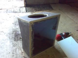

А чертежей корпуса саба случайно не делал?
Прошу прощения за столь поздний ответ, мой комп накрылся медным тазом! Пока он был в реанимации незаметно прошел месяц...
Вот, мои размеры саба...

Andrey59, а в корпусе саба фазоинвертор ставил?
Ставил. Говнопровод сантехнический диаметром 5 см. Длина примерно 60-70 см со всеми уголками внутри.
Правильно, Voland, саб поинтересней играть (басить) будет. От блинов, мясистого баса не получишь!
