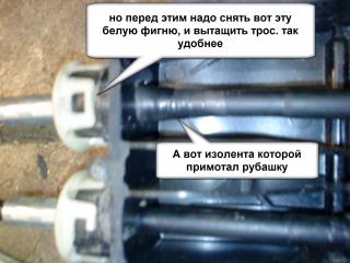

Анатолий   Сегодня снял таки механизму! Один из тросов, в...   9.1.2011, 14:04

RamzaN29   Судя по всему, либо рубашка либо тросик. :( Вот, т...   21.2.2014, 17:13

roma48   В моём случае обломился один из торосов от серьги ...   29.9.2014, 17:11

axelroses   Трос можно заменить и отдельно. Если найти его на ...   29.9.2014, 18:44

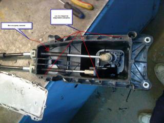

kosster   Как и обещал выкладываю фото и пояснения как и что...   3.1.2016, 18:41
kosster   Первый раз кулису меняли на 25000 км. машина была ...   3.1.2016, 19:21
