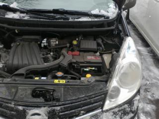

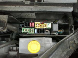

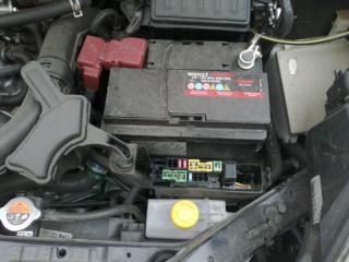

сообщение 7.12.2013, 21:13
Сообщение #216
Регистрация: 1.5.2013
Я эту проблему решил вот так, отключил путем убирания предохранителя на 30А в подкапотном пространстве.
Фотки прилагаю...
После перекусывания предохранителя омыватели фар не будут работать никак, даже с кнопки.
Меня эти омывалки достали и я избавился от них навсегда!
сообщение 7.12.2013, 21:35
Сообщение #217
А этот предохранитель что из себя представляет?
Чем его легче вынуть?
MVladimir
сообщение 7.12.2013, 23:40
Сообщение #218
Сообщений: 364
Регистрация: 1.5.2007
Из: Ленинград - СПб
Это блочный предохранитель, состоящий из 4х в одном корпусе.
Вынимается как один. Так что "обрезание" (не)нужного выполняется методом "перекусывания".
