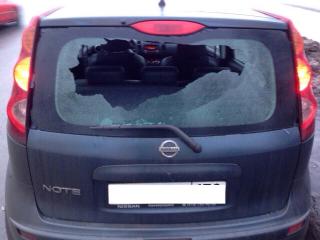

сообщение 12.2.2015, 21:17
Сообщение #554
Сообщений: 266
Регистрация: 18.11.2013
Сегодня подошел к еноту и обнаружил лопнувшее заднее стекло, просто разлетелось в крошку, но держалось в двери. Непонятно почему, то ли камень, то ли от внутреннего напряжения. Кто что думает? Поменял стекло за 3600 с работой. Поставили XYG. Установщик обратил внимание, что герметик не заводской, окно уже менялось. (Авто из салона я 1 владелец). Какие мнения коллеги?
сообщение 12.2.2015, 21:28
Сообщение #555
Сообщений: 6 157
Вполне рядовое явление.
Например, помяли дверь при погрузке, выгрузке или транспортировке на автовозе. Для рихтовки и покраски срезали стекло, после ремонта кузовщины вклеили. Или разбили опять же на автовозе.
В прошлом сотрудничал с несколькими серыми дилерами. Заменял разбитые или переустанавливал отклеившиеся стекла, срезал до и вклеивал после рихтовочных и малярных работ на товарных (новых еще не проданных) авто.
Сообщение отредактировал Василий - 13.2.2015, 20:14
DeMON_87
сообщение 12.2.2015, 21:33
Сообщение #556
Сообщений: 266
А лопнуло то почему через 1,5 года?
сообщение 12.2.2015, 21:58
Сообщение #557
Сообщений: 6 157
Ничего странного. Напряжения, в зависимости от множества факторов, могут менять величину. При совпадении нескольких условий могут перейти критическую границу. Стекло может лопнуть через много лет. Или вот пример: у пожилой машины после нескольких часов под палящим солнцем на стоянке взорвалось заднее стекло, нетронутое с завода. Просто потому, что температура в салоне поднялась как никогда высоко. А если бы, допустим, стекла дверей были бы хоть немного приопущены, ничего бы не случилось.
Механические напряжения стекла повышаются с уменьшением толщины и увеличением ширины клеевого слоя. Для среднемодульных полиуртановых клеев безопасными считаются величины 3 и 12 мм соответственно. Если на твоей тачке слой ремонтного клеевого валика был чрезмерно тонким и широким, шанс кончины стекла изначально сохранялся высоким.
DeMON_87
сообщение 12.2.2015, 22:25
Сообщение #558
Сообщений: 266
Шов выл широкий, и как ни странно в углу в нижнем справа не замыкался, а был разрыв.
сообщение 12.2.2015, 22:27
Сообщение #559
Сообщений: 6 157
Bob
сообщение 13.2.2015, 21:22
Сообщение #560
Сообщений: 3 106
Регистрация: 30.11.2006
Вот в этом разрыве скорее всего и причина. Именно в этом месте сконцентрировалось напряжение и стекло тупо сломалось.
