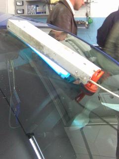

Получил трещину пару дней назад.Чуть выше правого дворника. Сразу Же проклеил не увидел, супруга увидела "МОЛ ЧТО ЗА ГРЯЗЬ НА СТЕКЛЕ". Сразу Же проклеил изолентой(можно скотчем). Обзвонил всех кто ремонтирует. У одних аппарат сломалась, у других нет времени. Ездил с изолентой дней 4. Вчера решил позвонить, опа отремотировали аппарат. Приехал посмотрели, сказали что 230р. остановка трещин.
Вытащили аппарат (типа бор машинка только миниатюрная) Просверлили, пропылесосили, прикрепили липучку, брызнули средство, заклеили пленкой, ультрафиолетом минут 20 светили. И все, еще гарантию дали месяц.
Еще дали информацию. Чтобы не включать сразу на лобовое теплый воздух, только холодный или с кондером.

Всем привет!
Загнал вчера свой автомобиль на мойку, и после заметил скол на лобовом стекле.
С утра поехал в сервис .
ремонт конечно интересный , приспасобы всякие как для зубного врача. Просверлили, залили специальную жидкость нагрели спец. лампой
и вот что получилось
потратил 250 рублей и 10 минут времени.
