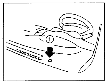

Датчик температуры расположен слева, около центрального вентиляционного сопла, обдувающего лобовое стекло. Такая черная кругляшка, размером с пятирублевую монетку.
У меня чисто субъективные ощущения, что датчик работает фиговенько. Когда прогрев только включается, то первое время нареканий к нему нет. Дискомфорт начинает возникать минут через 30 после работы климата. Такое ощущение, что он считает прогрев достаточным и снижает его интенсивность. Помогает увеличение температуры.. на 2-3 градуса, потом опять.. и потолок. Езжу в машине раздевшись, вроде бы как-то зябко становится, но климат не греет, а обдув включается по минимуму. Ещё любит включать продув салона холодным воздухом.
В чем, на мой взгляд, грабли. Датчик температуры в салоне, как я написал выше, расположен рядом с широким отверстием для обдува лобового стекла. При нормальной работе климата через это отверстие постоянно идет горячий воздух. На датчик он не поподает, но... пластик-то вокруг прогревается. Я щупал пластик вокруг датчика в момент таких вот "косяков". Он реально теплее, чем нужно. То есть нагревается поверхность рядом с соплом, отсюда и сам датчик считает, что температура в салоне выше, чем есть на самом деле.
Косяк?

Скорее фича.
Автомобиль проектировался в первую очередь для Европы и Японии. О нас, сирых и убогих, думают в последнюю очередь. Я это к тому, что для вышеназванных регионов охлаждение является более насущной проблемой, чем обогрев. Автомобили с климат-контролем в указанном месте (под лобовухой) имеют датчик солнечной активности. Это нужно, когда едешь летом, кондей работает на определенной мощности, вдруг бац - выглянуло солнышко, салон начал нагреваться. "Таблетка" (датчик) на "климате" это дело сразу сечёт и говорит кондею дуть холодненьким. Соответственно, проблема очевидно в алгоритме работы всей этой байды.
Как вариант, могу предположить, что ты выезжаешь, когда уже светло. И даже если на небе облака (ни у кого не было очков с напылением "хамелеон"? - они темнеют в слабую облачность сильнее, чем от прямого солнца!), то датчик, опять же повторюсь, заточенный на охлаждение, "ловит солнце" и даёт климе команду охлаждать.

Нет, то, что я писал про продув холодным воздухом, никак с солнцем не связано. Сейчас зима - после работы езжу всегда в темноте. Да и слабо верится, что датчик срабатывает от освещенности. От прямых лучей летнего солнца - возможно, нагрев будет приличный, но просто от света... вряд ли.

Хорошо, поставим вопрос по-другому. Владельцы комплектаций без климата имеют в указанном на картинке месте датчик или там заглушка? Посмотрите, пожалуйста. По логике у них там должна быть заглушка, ну, или факт отсутствия датчика, как такового.

На самом деле под лобовым стеклом находится "датчик солнечной активности". Но датчик этот никак не реагирует на просто дневной свет, т.к. представляет из себя фотодиод в UV-диапазоне. Потому его еще называют "датчиком солнечной радиации". По этому не он заставляет глючить мозги "климата".
А вот диверсантом, в данной ситуации, я бы назвал датчик температуры, что находится на панели управления климат-контролем, чуть левее - это несколько дырдачек в кружочке. Уж больно неправильное положение он имеет на мой взгляд - тут тебе и прогрев пластмассы может повлиять, и даже то, как пойдет воздух из нижних воздуховодов отраженный от ног водителя shok.gif Но самое главное, что находится он "между небом и землей", а при некоторых режимах еще и в "затененной зоне" (например обдув на лобовое стекло). Вот и создаются порой такие непонятки!
Борюсь с этим - отказом от режима полного автомата. Всегда стараюсь интенсивно мешать воздух в салоне, т.е. использую совместные обдувы: - в ноги и центр, - в ноги и на лобовуху. Мы хозяева своего счастья, так что несколко лишних действий, думаю, стоят приятного результата. wink.gif
p.s. В комплектациях без "климата" под лобовухой действительно заглушка. Да и вообще из датчиков только датчик давления хладогента кондиционера. Вот уж действительно - что хотим, то и получаем! Никаких тебе глюков и артефактов. uga.gif victory.gif

Если быть точным, то чувствительные элементы датчика света находятся там же, где датчик дождя, т.е. на лобовом, сверху, под коробушкой, на которой держится внутрисалонное зеркало заднего вида! Датчик солнечной радиации находится на прибоной панели, почти у самого лобового, со стороны водительской, под маленьким полупрозрачным круглым колпачком - т.е. именно там, где и нарисовано в первом посте! Вроде все понятно!

Не имею привычки говорить того, о чем не знаю!... А то, что я сказал про датчик - абсолютная правда! И прописано это в тех. документации по автомобилю Е11-Nissan Note! Да и с переводом обозначения "UV-sensor" у меня никаких проблем не возникает blum3.gif
Если этого не достаточно, могу популярно объяснить:
1 - То, что там фотодиод, можно убедиться, внимательно присмотревшись на эту кругляшку у лобового стекла при хорошем освещении. Что мы увидим? Мы увидим некую, еле заметную конструкцию, как бы из двух, сомкнутых друг в друге, букв Е. Кто силен в электронике подтвердит, так выглядит именно ФОТОДИОД!
2 - Поехали дальше?! Если бы это был простой фотодиод, то климат-контроль сходил бы с ума даже ночью, просто от света встречных фар, или от уличного освещения...
3 - Да и ты сам правильно подметил: - стекло именно задерживает ультрафиолетовый свет, а не ликвидирует его полностью. Да и будь хоть какой малый уровень ультрафиолета, для датчика то проблем нет, как и для радиоприемника например, или датчика сейсмографа good.gif

О чем я здесь же и отписал!... А в первом посте, на рисунке, как раз "датчик солнечной активности"...
