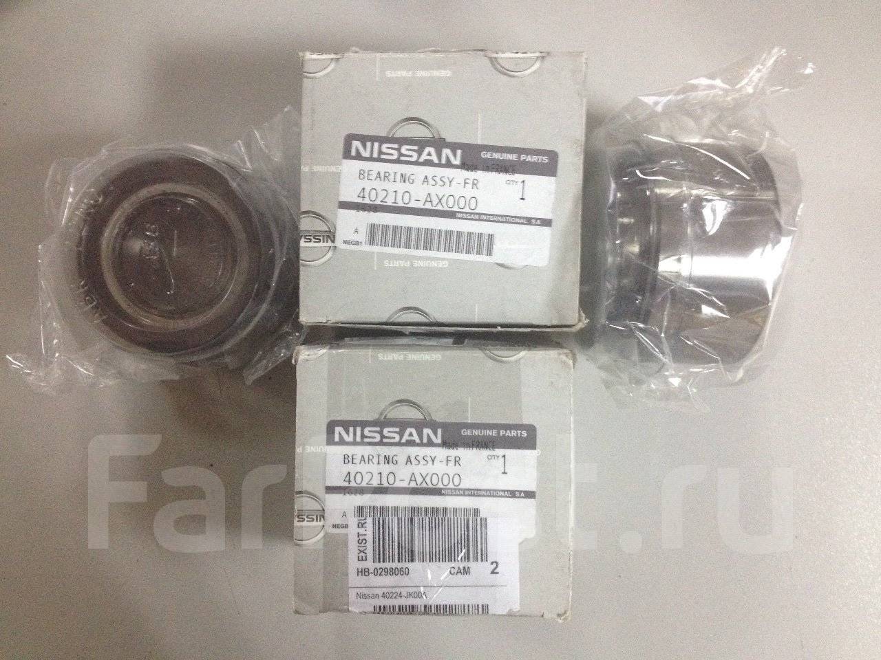

Ставьте оригинал, тем более цена на него 1600р в автодоке.
Кода кроме 40210-AX000 не существует
Выглядит только так и никак иначе https://a.d-cd.net/6d7d2e6s-960.jpg
Особое внимание на шрифт. Маркировка только такая и только таким шрифтом и никаким другим. На подшипнике защитный колпак со стороны магнитной полосы.
Если вам продадут деталь отличную от фото, можете смело отказываться и даже не забирать из магазина.
Особо предостерегаю приобретать в ЭКЗИСТ. Процентов 90, что придёт фуфло не имеющее ничего общего с оригиналом. Случаи далеко не единичные, к тому же 2 недели назад сам прошёл через это. Если менять будете не в кустарных условиях кронштейн датчика АБС останется живым 100%. В оригинале он похоже стальной. Лично я почистил его металлической щёткой и он как новый.
Пример фуфла http://koloritno.info/avto-voprosy-i-otvety/foto/1498.jpg
Надпись Made in Japan (на стикере) должна сигнализировать о том, что покупать не стоит/
Вот так выглядит оригинал, к сожалению лучшего качества не нашёл, а свой сфотографировать не додумался.

На этой неделе трясли подвеску и обнаружили помирающий левый передний ступичный подшипник. Не стал морочить голову и заказал оригинал 40210AX000. Обошёлся в 1615 р. Пришло, как на фото выше, в коробке с пластиковой защитной крышкой. Вроде, всё встало, как и было, проблем не возникло. А желающим сэкономить на этих деталях напомню, скупой платит дважды!
Держатель датчика АБС был немного грязненьким, но не ржавым. Щёточкой чуть почистил и вполне норм выглядит.
