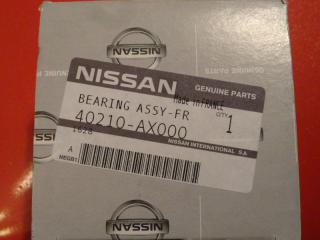

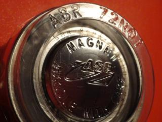

TheDrive
сообщение 31.10.2016, 21:52
Сообщение #651
Сообщений: 7
Регистрация: 7.6.2007
Из: Moscow
Вчера менял. Все ОК с ABS. Брал оригинал за 1350р в MexCar (Кунцевский авто рынок). Вполне понравились ребята. Работают быстро, помнят клиентов, все четко и дешево в рамках "магазинной торговли" (поск. есть еще частная торговля на Авито итп досках).
Есть еще парень на Авито, который "рубаху рвет", что торгует именно SNR и много лет, следит за качеством и совместиомостью, с его слов, "желает строить долговременные отношения" с клиентами, что сегодня редко встречается. Из этой стратегии, может станет "другом форума" по подшипникам, если сработаетесь. smile.gif На Авито можно найти его по названию VCERENO на метро Бульвар Дмитрия Донского (Москва, Сев. Бутово). Зовут Сергей. Он специализируется на Рено, но нам тоже подходят соотв модели. Мне он понравился по общению, хотя поспорили по совместимости, понравился прежде всего стратегией своей. Хотел уже брать, но он свалил с работы по окончании раб дня, а мне уже было тянуть некуда (гул как в самолете, а на след. день далеко ехать), поэтому нашел на ZZAP самый дешевый доступный на момент, съездил и забрал. Что смешно в ориг коробке оказался доступен по цене дешевле, чем самый дешевый в коробке SNR. Кризис творит чудеса. после падения вдвое курса доллара, некоторые запчасти сегодня стоят дешевле в рублях, чем стоили до кризиса, что отражает реальное падение цены в 2-3 раза. На вид, вроде, норм сделан, на подделку не похож. Поживем-увидим.
Наш подшипник (передний) у него (VCRRENO) есть по 1000р. Если это, на самом деле, SNR, цена в $15 за столь крупный и высококачественный подшипник, представляется совсем смешной.
Актуальное объявление по, вроде бы, годному для нас (указанный парт номер Рено совпадает):
https://www.avito.ru/moskva/zapchasti_i_aks...oclio_765241355
На случай, если объявление его устареет номер этого Сергея 9О315Ч135Ч. (Я к нему никакого отношения не имею и даже не брал у него. Кто будет брать - отпишитесь что и как).

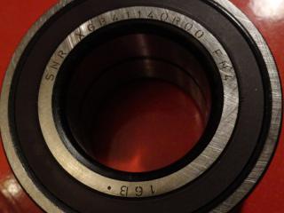

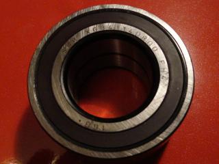

Подшипник (передний) имеет размеры 37x72x37мм и оснащен встроенным кольцом с магнитными метками для считывания импульсов датчиком ABS. Кольцо НЕ съемное и меняется вместе с подшипником. "Кольцо ABS" идущее в ремкомплекте меток не содержит и имеет иную функцию. При аккуратной замене "прямыми руками" ремкосплект скорее всего не понадобится, потребуется только сам подшипник.
Существует несколько видов подшипников, которые физически подходят на Енота/Микру, и которые вам могут предложить в торгующих организациях, однако не все они будут работать в плане работоспособности ABS. Существует несколько видов подшипников, которые физически подходят на Енота/Микру, и которые вам могут предложить (как совместимые), однако не все они будут работать в плане работоспособности ABS, соотв нормально ездить, после замены, Вы не сможете.
Например, такие же размеры имеет подшипник со старого Москвича 2141. Но на нем магнитного кольца НЕТ вовсе (по понятным причинам smile.gif). Если Вы застряли в е-нях, и в ближайщем магазине есть только запчасти для отечественного автопрома, Вы можете поставить такой подшипник (вобщем-то, любого производства, лишь бы размер совпал), дабы доехать до "места ремонта" (крупного города). ABS работать не будет и проще вынуть ее предохранитель до установки "нормального подшипника". smile.gif
Есть подшипник от "Логана без АБС". Он имеет такие же размеры и также лишен кольца АБС. Применить его можно в ситуации описанной в предыдущем абзаце с аналогичными последствиями.
Есть (как минимум) ДВА ВИДА подшипников от "Logan с АБС" (и др. А/М Renault/Nissan). Оба они имеют идентичные размеры и оба оснащены магнитным кольцом АБС, однако кольцо имеет различное количество меток, расчитанное на разные блоки АБС. Разница будет исключительно в ПО, но блок АБС, в отличие от какого-нибудь "телефона на Андроиде", не прошьешь прошивкой с "4ABS.ru" smile.gif менять блок, боюсь, обойдется очень накладно (при этом все 4 подшипника, вернее 2 подшипника и 2 кольца сзади, не говоря уж об "иных разъемах и винтиках", должны ему соответствовать), поэтому единственное, что остается, использовать подшипники с "правильным" магнитным кольцом.
На одном виде подшипников количество меток 44 (88), на другом 48 (96). "Двойственность" указания типа 48 (96), очевидно связана с методом подсчета импульсов считывающим датчиком Холла (иным измеряющим устройством). Одни, видимо, считают только метки, другие - перепады фронтов на выходе датчика. Может там полярность намагничивания меняется, а не "наличие-отсутствие" - хз. Я их магнитное поле с приборами не изучал, на практике это не требуется.
Важно понимать, что визуально Вы количество меток не посчитаете, посчитать их можно только посчитав импульсы на считывающем устройстве. Самым простым способом является сам датчик АБС и любая сервисная программа, усмеющая работать с блоком АБС Енота, через OBDII/Consult, где есть режим непосредственного снятия данных с датчика АБС. В нете где-то есть видео как провести соотв. процедуру на Логане. Но и в этом случае подшипник должен быть сначала запрессован в ступицу и все собрано. Без запрессовки - только свой стенд собирать, что, боюсь, по трудозатратам обойдется куда дороже "любого подшипника".
Нам подходят ступичные подшипники с кольцом АБС на 48 (96) меток. Абсолютно такие же, того же производителя SNR ставят на Logan/Sandero/Largus "с АБС" и др Renault. Они же лежат в оригинальных копробках Nissan. Ниже я привел данные из каталога о совместимости тех или иных парт номеров.

Кому интересно, вот фото того оригинала, который я купил в MexCar-е на Кунцевском авторынке за 1350р.
Кто, что думает, можете со своими стравнить, высказать любые суждения.

Цитата(Василий @ 31.10.2016, 22:28) *
На самом деле легко посчитать количество полюсов на магнитном роторе, интегрированном в подшипник, непосредственно в магазине перед покупкой, если прихватить с собой щепотку отработки из-под круга наждачной бабки или железных опилок...
Ну, а для непримиримых противников колхоза есть специальные приспособления -- "магнитные карты":Как посчитать количество магнитных полюсов без демонтажа подшипника, написал в сообщении #675 этойтемы.
Большое спасибо! Искал инфу насчет совместимости, а ваше сообщение не только не заметил, но и сам не подумал, напирая на отсутствие видимых меток. А ведь как просто... Но опилки, имхо, должны быть мелкие. Врядли кольцо имеет сильное магнитное поле, это же не неодимовый магнит, наверное что-то вроде "магнитов на холодильник". Крупные, тяжелые опилки будут "неохотно" перемещаться, чоотв, "картинка" может не сложиться.
Цитата(Novius @ 1.11.2016, 14:33) *
По статистике, собранной с нашего и братского форума, подшипник с 88 полосками был озвучен только этот: SNR XGB 41140 R00 FN4 (13j), могу предположить, что буква после цифры, это страна т.е. Japan. По статистике с буквой "j" более не проходило. Так же были автомобили у которых родные подшипники стояли с 88 полосками.
Тем не менее, согласно каталогу производителя для подшипников с разной магнитной полосой выделены разные парт номера. Это однозначно следует из описания их применимости в каталоге. для 371х перечислена а/м с 88 метками, для 140-х - с 96 метками. Иных "вариантов" в каталоге НЕТ.
Мало того, иное "официальное состояние дел" было бы алогично и заведомо обрекало производителя и реселлеров на кучу возвратов, претензии клиентов и убытки. 371-е, скорее всего, просто почти никто не брал ибо официально их совместимость с Енотом не завялена нигде (где-то, кажется, видел упоминание одного случая). А вот что с 140-ми - не ясно. Я высказал несколько аналитических предположений, но что в реальности знают только те, кто эти "некорректные" 140-е подшипники с 44 (88) меток поставлял. В нете "ходят слухи", что на рынке немало поддельных подшипников SNR. Марка крайне "раскрученная", "касается" оч многих автомобилей, подшипники вещь не дешевая ($10+ за "мелкий элемент конструкции" дешево только для людей приученных к ломовым "дилерским ценам"). Китайцы охотно торгуют весьма сложными электронными устройствами за $1-2 включая доставку, еще и конкуренция дикая. А для бизнеса, повторюсь, важна не цена экземпляра, а общая прибыль.
Насчет страны - весьма интересное предположение. Например, J=Japan, E=England, B=Belgium. Я, поначалу, тоже подумал, что выглядит вполне логично.
Но вот беда - на коробках наших везде написано Made in France, а заводы NTN-SNR (читай просто SNR) присутствуют только во Франции (7 заводов), Германии (2 завода), Италии (1 завод) и Румынии (1 завод), согласно официальному сайту изготовителя.
http://www.ntn-snr.com/portal/fr/en-en/ind...ntations_europe
Кроме того есть еще заводы NTN в Японии, как головного и изначально японского предприятия, но, имхо, их продукция имела бы маркировку NTN (у нас везде написано только SNR, а NTN даже не фигурирует нигде). Обращает на себя внимание факт, что глобальный сайт брендирован вообще только как NTN
http://www.ntnglobal.com/en/corporate/outline/index.html
"Глобальный" список производственных предпритий, что интересно, не включает ни японские заводы, ни заводы SNR в Европе:
На сайте NTN они перечислены как "зарубежные" (см. URL), а заводы SNR вообще не перечислены:
http://www.ntnglobal.com/en/corporate/abro...plant-list.html
Перечислены 9 заводов в США (несколько юр. лиц), 1 завод в Канаде, 2 завода в Бразилии и 1 в Мексике. "Слова SNR" нигде нет.
Японские заводы считаются "местными", и они перечислены отдельным списком:
http://www.ntnglobal.com/en/corporate/dome...on_network.html
24 завода в Японии и почти все за разными юр. лицами.
Следует заметить, что NTN Group занимается производством не только подшипников но и многих других индустриальных компонентов, однако бренд SNR нигде, кроме Европы не фигурирует (за исключеним SNR-овских же "продажных подразделений" (представительств итп), конечно.
По видимому, в свое время, NTN "тупо скушал" SNR дабы стать мировым лидером и закрепиться на Европейском рынке, однако ребрендинг толком не проводил и все оставил как есть, ограничившись статегическим лидерством и оптимизацией производства и сбыта.
Буква могла бы означать месяц производства, но тогда смущает отсутствие иных букв, кроме B, E и J.
2 цифры - явно год, особенно с учетом, что они "все время растут", как раз, вслед за "уходящими годами". smile.gif 13, 14, 15, 16...
Ну и наконец, услышать, что в Енотах с завода стояли подшипники на 88 меток оч удивительно. Дело в том, что офиц. парт номер передних подшипников на всех Енотах един. Если были "официальные" еноты с другими подшипниками где-то должен фигурировать иной парт номер. Может кто-то поставил оба подшипника на 88 меток, да и забыл или "до него поставили" и "не гоняли", вот "оно и работало". Люди иногда заблуждаются, когда высказывают определенные суждения (и я не исключение, как видно выше). Автолюбитель может что-то забыть или не знать, удивляясь "необъяснимым фактам".
