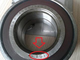

Nissan Note 2008 мкп так и не понял сколько полос у меня должно быть и какой подшипник заказывать. Взял на удачу. Snr последние буквы 15а. Кто что скажет. Угадал или нет.
