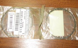

В принципе стопорное кольцо еще послужит, гайка тоже. Про кольцо АБС ничего не скажу т.к. не знаю устройства Енотовской ступицы. Если точно уверен, что и второй подшипник умирает...меняй парой.

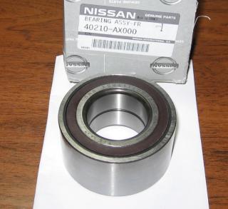

Подшипник ступицы 40210-AX000
Обжимка кольцевая (стопорное кольцо) 40214-01E10

Брал SNR вроде как и оригинал, только в коробке: сам подшипник, стопорное кольцо, кольцо под датчик ABS, ступичная гайка. Всё подошло, только стопорное кольцо оставили старое, в коробке не такое было.

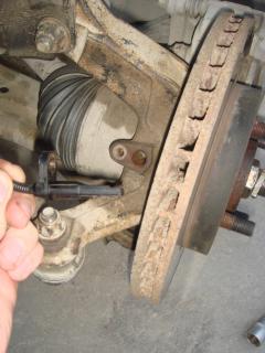

Поменял вчера подшипник - тишина, класс. Но вылезла другая проблема, шел на скорости 80-100 - загорелась индикация ABS (желтая) и индикация неисправности (красный восклицательный знак)-(точнее ручной тормоз). При нормальном движении по городу нареканий нет, да и после появления ошибки. Тесть говорил был такой глюк, когда он менял гранату на своей хёндай, потом пропал. Подшипник ставил с ABS оригиналку. Подскажите ехать на сервис или провести пока испытания, может само пройдет. Пт Май 25, 2012 19:20
Купил вот такой подшипник 37/72/37 SNR XGB41371R00 (40210AX000) ABS - написанов чеке.
Писал на братском форуме:Сайт
Почитав информацию выше и на соседних ветках, решился сам снять колесо и посмотреть на этот датчик, промыть его. Совершив данные действия - испытал, вроде бы все нормально. Скидываю фото своего датчика, а то вот на этих в фото я его не признал. Прикрепленное изображение

А у Вас авто какой?
На фото по ссылке правильные датчики представлены, а на вашем не от Ноута.
И, кстати, промывать датчик бесполезно, он в грязи работает.

maxaksta, притормаживает варик, Вы, просто, раньше внимания не обращали! dirol.gif И модификация известная, здесь немало прулей, просто, не выделили отдельно... пока. cool.gif
У меня такое на Рено было, когда резина на осях разного слегка диаметра стояла, а у Вас даже не знаю... dirol.gif Может, магнитное кольцо на новом подшипнике настроено на другой радиус? wink.gif
А зазор между датчиком и подшипником не сравнивали с другой стороной, а то ЗДЕСЬ в сообщении 37 говорят, что из-за зазора может быть. dirol.gif

Сегодня съездил на СТО. Первое что сказали - езжай на диагностику, мол такое бывает, датчик снимали. Говорю - у меня датчик без разьема (смотрите выше), снимается без проблем одним винтом. Ну говорит - давай позже - нет свободных мест. Поехал на работу, по дороге решил все таки к диагносту заехать. Долго он настраивал сканер, машинка редкая оказалась, ошибку нашел, но говорит не видно какой датчик... короче поехали с подключеным сканером. Итог: датчик правый показывает напряжение меньше чем левый, причем экспонециально, т.е. на маленькой скорости разница еле заметна, а на 80 км/ч 18мВ один и 23 мВ другой. Короче, или подшипник не тот (число насечек - магнитных полосок меньше, чем положено (сказал мастер)), ну или не так поставили - может зазор не тот. Щас полезу на экзист, смотреть код подшипника и завтра в магазин и на СТО.
Цена вопроса - 800р за диагностику.
Грызун спасибо за последние сообщения - склоняюсь к неправильно выровненному зазору. Сам хотел поднять весь перед и замерить зазоры, но не хватает мне сейчас времени, да и пускай СТО сами разбираются - я им деньги заплатил. Самому конечно же приятнее в машине ковыряться, самому нравится, но столько времени к сожалению не имею.

Сегодня в магазин ездил, где мне подшипник продали. Спрашивал, какие варианты есть, может это не оригинал, да нет говорит - "Это лучший подшипник" - как то напрягло, слово оригинал ни разу от него не прозвучало, эти подшипники 37/72/37 SNR XGB41371R00 (40210AX000) ABS говорит на конвейер ниссан поставляют. Пошел после него в соседний экзист, сначало не могли мою машину найти в базе, короче стали пробивать номер XGB41371R00 - написано рено логан... я в шоке был. Щас ищу по нему инфу, чтоб завтра наехать на них. Называется доверяй, но проверяй... потом еще сам устанавливай, сам все мой, сам за всем следи, сам, сам, сам... sad.gif
