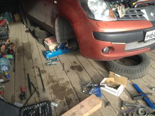

Как выпроесовать ступицу из подшипника. Снял кулак а дальше не идет(
R@X@R
сообщение 10.10.2015, 14:15
Сообщение #485
Сообщений: 1 372
Регистрация: 30.8.2011
Выпрессовывать ничего не нужно
Ступица идёт немного на конус
Либо выдавить съёмником либо слегонца стукнуть
Лично у меня через 7 лет эксплуатации вышла после лёгкого удара через деревяшку.
Хотя возможно в запущенных случаях (ржа и т.п.) это не прокатит
Сообщение отредактировал R@X@R - 10.10.2015, 14:15

Не выходит после ударов(

Короче angry2.gif angry2.gif с горем пополам выбил.... осталось тупо внешня часть подшипника в кулаке... завтра to be continued

Не люблю читать много букав. Чукча не читатель чукча писатель. Купил набор за 4000 дело техники + гравер а-ля мини болгарка для среза части подшипника со ступицы. 2 дня мучений и машина снова на колёсах) я так счастлив что этот адок закончился)
Цитата(Василий @ 10.10.2015, 17:07) *
Сам факт вопроса позволяет предположить с вероятностью 90%, что при монтаже новый подшипник будет запоганен.
Может быть, лучше доставить кулак в автосервис, и там за 100-300 рублей нормально заменят подшипник?
Минимальная вы цена за которую согласились лишь пресануть - 1000р . Макс - 3500 . Обзвонил штук 10 сервисов
Сообщение отредактировал nikitocik - 11.10.2015, 23:01

Байонетный съемник дешевле и эффективнее.

Москва, где ещё... Гравер слава богу был, так что покупал только набор для съёма - впрессовки
