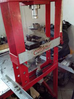

Сегодня поменял подшипник ступицы правого переднего колеса. Самое сложное было достать старый так как он развалился на 2 части. Пришлось прибегнуть к помощи болгарки. Если есть пресс все проще. Работы на 3 часа и сломанный вороток. Ставил новый подшипник да и доставал старый при помощи небольшой кувалды и мата. Подшипник взял от Renault Logan, подошёл идеально. Только пришлось кольцо абс ставить старое. В комплекте с новым небыло. Теперь на очереди замена пыльника наружного шруса справа и замена шруса слева.
Это блин КАК?? От логана то размер идеальный только как переставить наружный сальник без повреждений??
Зачем такой колхоз??

Регистрация: 14.11.2014
Помогал мне хороший человек, механик по образованию. Получилось все пристойно. А колхоз или нет это эмоции.
