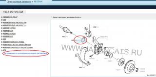

RASH   Подшипник ступицы 40210-AX000 Обжимка кольцевая (...   27.4.2012, 20:50

maxaksta   Поменял вчера подшипник - тишина, класс. Но вылезл...   28.5.2012, 20:05
DoCent R   А у Вас авто какой? На фото по ссылке правильные ...   28.5.2012, 21:13
maxaksta   У меня модификация Nissan Note неизвестная для это...   29.5.2012, 6:15
грызун   maxaksta, притормаживает варик, Вы, просто, раньше...   29.5.2012, 9:17
maxaksta   Вот вот. С братом сошлись на том, что не такой заз...   29.5.2012, 21:04
