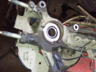

Магнитное кольцо с насечками находится в торце подшипника, датчик ABS на кронштейне. Ну, вот, типа, как на этой схеме...
Разобрался я сегодня с загоранием лампочки ABS после 80 км/ч. Всё оказалось очень просто! По своей невнимательности продавец мне вместо одного подшипника дала другой, совсем не к нашему авто. Номерок, видите ли, перепутала (размеры те же самые, а число насечек на магнитной ленте - совсем другое)! Вот, и надейся на них... angry2.gif

Вот, этот мне подсунули SNR XGB41371R00.
Если интересно, то можно сообщения в этой теме почитать или ЗДЕСЬ и всё станет ясно...
Забрал я сегодня оригинальный подшипник на коробке написано 40210-AX000, но в коробке лежал SNR XGB.41140.R00. Сейчас установил и никаких ошибок ABS не вылазит! uga.gif А самое главное ТИШИНА! ok.gif Конец мучениям. smile.gif
Покупайте только оригинальные подшипники, пусть Ниссан и положит в свою коробочку аналог от другого производителя, но зато он 100% подойдёт к нашей машинке! victory.gif
