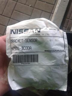

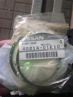

Значит вот, дождался. Сначала по ценам:
1. Сам подшипник- 1100
2. Стопорное кольцо- 70
3. Крепление датчика АВС (он же, так называемое кольцо АВС)- 120 рублей.
По работе договорился о следующем: замена передних колодок+замена ремня привода+замена подшипников ступицы- 4000 рублей.
Жду завтра, интересен результат.

vova39
сообщение 26.2.2013, 20:08
Сообщение #116
Сообщений: 2 448
Регистрация: 13.9.2012
Из: Калининград
Подшипники действительно оригинальный оригинал biggrin.gif и цена вери гуд good.gif .

сообщение 26.2.2013, 20:20
Сообщение #117
Сообщений: 6 157
Цитата(sultanov777 @ 26.2.2013, 11:15) *
два стопорных кольца по 70 рублей и два кольца АВС по 120 рублей
Без ущерба для качества и надежности можно установить старые. На сэкономленные деньги затариваемся пивом. Уточнение: кольцо ABS это не ротор датчика (ротор интегрирован в подшипник), а крепежный элемент датчика.
sultanov777
сообщение 26.2.2013, 20:42
Сообщение #118
Сообщений: 39
Регистрация: 24.6.2012
Из: МО, г.Щелково
Совершенно верно, именно крепление. И Вы абсолютно правы, что можно и так поменять, НО, менять я буду не сам, а в сервисе "у петровича", и гарантий, что они не повредят при замене кольца-никакой. Сервис в Щелково, работаю в Мытищах, пока довезу недостающее кольцо - минус день и минус рублей 150 на дорогу, на билеты. Так что то на то и выходит. blum3.gif
DRON 33
сообщение 26.2.2013, 20:49
Сообщение #119
Сообщений: 2 627
Регистрация: 2.2.2013
Из: Владимирская губерния
По коду с Экзиста и выдаёт: "Кронштейн датчика", а не ротор.
