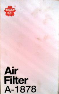

SHREK_NEW   Японский аналог от различных производителей (на 15...   18.6.2010, 16:18
RASH   Заказал такой же за 242р. установили на ТО, воп...   16.7.2010, 8:15
