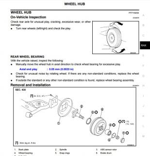

Василий   Подшипник один -- дуплексный, с двумя обоймами шар...   4.12.2010, 13:26

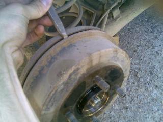

bsv   чтобы снять барабан стопорное кольцо на подшипнике...   26.6.2013, 8:55

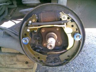

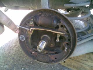

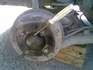

kirillgt   Хочу поделиться своим опытом замены задних колодок...   1.9.2013, 18:59

Василий   Барабан изготовлен заодно со ступицей. Компенсатор...   13.1.2014, 20:31
