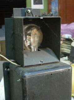

Хочу поделиться опытом по внедрению в авто «парковочной сигнализации».
В 90х годах, когда мой достаток желал лучшего, а авто нужно было защитить, я придумал и установил…
Мой 41й космич стоЯл под моим балконом, и находился в прямой видимости из окна. Расстояние 5-10метров.
Аппаратура:
Пульт дистанционного управления Телевизором «Горизонт» 3го поколения, установленный на зеркало заднего вида. Направлен на окно дома. Концевики на дверях в авто. В пульте постоянно нажата кнопка одного канала. Включаю (адаптированное под пульт) питание, закрываю авто и иду домой. Дома на балконе стоИт приёмник с платой управления от той же системы. Домашний блок дооснащён зуммером (чтоб только я ночью услышал), и мощный прожектор, направленный на авто.
Принцип работы. Постоянное ИК излучение «держит» прожектор и зуммер Молчащими. Как только дворник с метлой перекрывает луч, происходит оповещение и авто заливается ослепительным светом. Я всё вижу, меня не видят.
Обмануть этот не стандартный принцип не просто. ИК излучатель успешно проработал 2 года, и луч «пробивал» снег. Потом авто продалось.
Это принципиальный минимум. Стояли ещё датчики и самподхват.
Opel Agila 1.0 MT.

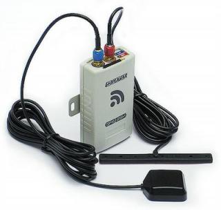

Akropolis   Уж лучше такую поставить: Устройство GSM сигнализа...   13.2.2009, 14:07
SASH333   Уж лучше такую поставить: Устройство GSM сигнализ...   13.2.2009, 14:24

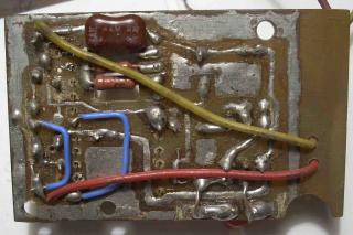

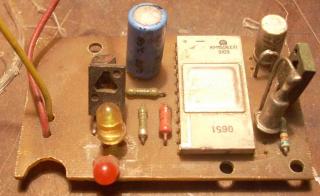

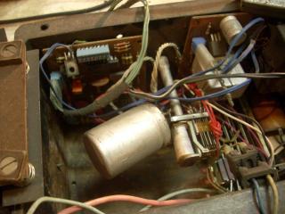

roma48   вот оно! Нашёл: передатчик домашний блок ...   13.2.2009, 14:40

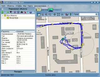

Луноход   Как вариант, можно поставить GPS\GSM прибор(н...   8.6.2010, 20:51
