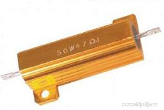

Спасибо всем, помогли найти причину периодических толчков на авто жены. Оказалось резистор, снял прозвонил то 15 Ом показывает, то 0. Керамический корпус начал разваливаться из за ржавчины внутри, и видимо нарушился контакт. Ценник на новый от 2700 руб за галимый резистор. В итоге нашел подходящую замену в Чип и Дипе за 140 руб.
http://www.chipdip.ru/product0/9000199244/ AH-50, 50 Вт, 12 Ом
отломив усики влазит в корпус старого как родной. Вот такой самолетик получился.
Я тоже так сделаю. Номиналы те же, а цена в 20 раз снижается. Авто негарантийный, можно и покулибить малёк. Критичного тут ничего нет. Главное - внимательней с проводами, дабы не спалить ничего короткими замыканиями.

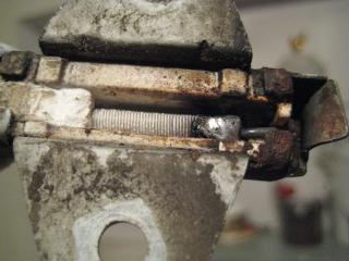

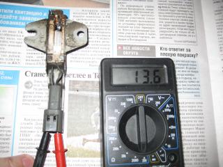

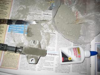

Енотик 120ткм.7лет.Стали ощущаться рывки в АКПП, по ощущению акпп начало резко включать передачи.Две диагностики насчитали ремонт на замену блока саленоидов соответственно суммы (для меня очень внушительные) от 18 до 24 килорублей. прешлось проверят по кругу самостоятельно всеми доступными методами простые поломки, проверил саленоиды (прозвонил три по 25 ом два по 13 ом), поменял масло. Масло залил ZIC трансмиссионное полусинтетическое "ATF Multi-Vehicle", 4 л (артикул 167102). Удалось слить почти 5 литров, заводил на минуту и из радиатора сливал. Магниты притянулись, их разорвал и поставил на дно, получается подкова через поддон S-N. Изменений в ударах не обнаружил.
Спасибо участникам клуба за подсказку в поиске резистора ( честно говоря искал осматривая мотоотсек около час!) нашёл и чудо действительно установленный резистор не показывает сопротивление , суко оборван, при подключении подходящего резистора ( нихром накаливания от старого утюга) АКПП заработала как и раньше спокойно тихо, плавно вобщем как новая!! УРААА! Резистор поддался ремонту (пайка, цемент, пва).
 (2008)
niky
сообщение 12.10.2015, 20:02
Сообщение #119
Сообщений: 94
Регистрация: 10.7.2010
Если резистор паяли оловом, надолго его не хватит.
bendikss
сообщение 13.10.2015, 9:01
Сообщение #120
Сообщений: 3
Регистрация: 10.10.2015
Стакан крепежа нихрома посеребрён, паялся раствором ZnCl-HCl, паяльник 100 Ватт. Другую сторону тоже хотел проинспектировать, но заделка каменная. А вот низ рассыпался, позже пропитаю смазкой.
Как вариант - встроить 12 Ом 50 Ватт. В магазине 230р, доехать 250р, а пайка 70р!
Оригинал 2000р и более:
Nissan 31037-0E600
Nissan 31037-AN100
И вот что обидно - на диагностике никто не полез его проверять в первую очередь, после заумностей проверки на стенде!
А ведь имея плоскогубцы с длинными захватами (медицинский зажим) снять этот штекер очень быстро.
Осветить можно хорошим лучом фанарика на левом переднем лонжероне двигательного отсека, на фото видна коробка предохранителей, для прозвона надо снять АКБ, крепление коробки предохранителей.
Для выкручивания болтиков (ключ 10мм) иметь набор удлинителеей и два карданчика или гибкий карданчик, первый от носа можно ослабить, а второй ближе к водителю надо открутить полностью.
Штекер не рвать, а надавить на защёлку длинноносыми плоскогубцами!
