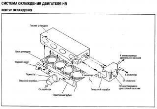

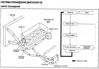

OKun
сообщение 24.10.2011, 22:46
Сообщение #408
Сообщений: 988
Регистрация: 6.11.2007
Из: Украина, Ясиноватая
Двигатель CR
Двигатель HR

сообщение 24.10.2011, 22:50
Сообщение #409
Сообщений: 70
Регистрация: 1.2.2011
Из: г. Симферополь
Sandro, не подскажу, у меня 1.6 да и тепло у нас. Прошлой зимой при -10 нагревался довольно быстро, на трассе при долгих поездках даже жарко, раздевался в машине.
OKun, во во, это и смотрел, хотя у печек что в первом, что во втором варианте свои отдельные контура.
