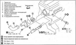

как он вообще выглядит? фильтр я сам менял...инструменты нужны? а антифриз сливать как-то придется?
Все выглядит примерно вот так. Антифриз слил в емкость потом перелил в бутылку, пусть отстаивается потом на доливку пойдет.

По поводу волговского термостата.
Насколько я помню, у каждого двигателя свой температурный режим, соответственно у термостата разная температура открытия. Так что использование даже внешне похожего, но не соответствующего термостата сомнительно. Другое дело неоригинал, но созданный, в данном случае, для ноута.
master
сообщение 7.2.2011, 18:37
Сообщение #343
Сообщений: 2 390
Регистрация: 29.9.2010
Из: Питера мы
Doc 2011 я конечно не сторонник такой замены, но про температурный режим могу сказать, что на одну и ту же машину могут быть разные термостаты, с разным температурным режимом... и можно поставить "потеплее" smile.gif термостат...
