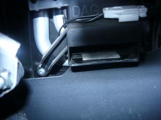

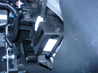

Чтобы не обделить теплом левую ногу, я в первую же зиму, приклеил в воздуховод, маленькую пластмаску и подрезал в боковом отверстии нижний бортик. Тем самым уменьшил поток на правую ногу(вниз) и увеличил на левую(в бок). Левой ноге стало гораздо теплее,( но только если она стоит с лева, на подставке для ноги) и правая не обделена теплом. Переделка, а точнее доделка не требует особых усилий, средств и времени.
Вид с боку. (приклеенная пластмаска белая) _________________ Вид с низу.
PS. Можно закрыть поток вниз, на 1/2, а можно на 2/3. Это кто как хочет.
