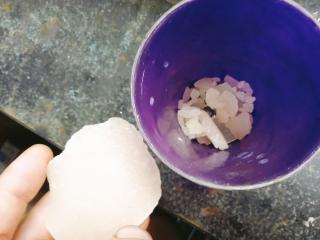

Здравствуйте, крик о помощи... Сам перебрал не один двигатель, но вот с такой проблемой я справится не могу. В общем ситуация следующая: cr14de, на механике, после прогрева на горячую стал работать не стабильно, дергается, обороты слегка плавают (+\- 50 об.мин)плавают, чем сильнее двигатель прогрет - тем чаще. Холостые нормальные. Неисправность прогрессировала, сначала были редкие подёргивания на хх, затем все чаще и чаще. Причем, когда даешь нагрузку электроприборами - дерганья становятся менее заметней. Так же и влияет отключение лямбды №1., двигатель работает более ровно. Что делалось: менялся бензонасос, чистились три раза форсунки, свечи новые, новый ГРМ, менялись лямбды ( два раза) Генератор проверялся и ривизировался . Подсосов нет, проверял все герметично. Имея диагностический сканер, хочу отметить - нестабильная работа начинается когда топливные коррекции уходят в - 21% и более. Вообще, это происходит следующим образом: Начинается с нуля - идеальная работа ДВС, далее, с шагом в -3% каждые пары секунд доходит до -21% и в этот момент начинается сильный дисбаланс в работе ДВС, затем доходит до максимальных -25%, зависает какое-то время на данном показателе и заново резко сбрасывается до нуля. Очень много времени, денег вложено в поисках этой проблемы. Честно говоря уже руки опускаются, прошу помощи у одноклубников, может кто подскажет. Если нужна доп. информация - готов в ближайшее время предоставить. Жду помощи.

Mamontex   Проблема решена. Причина оказалась не в механическ...   17.7.2022, 21:24

Mamontex   Дополню отзыв. После чистки бака проблема не ушла....   20.6.2023, 9:18
