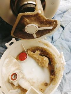

Mamontex   Проблема решена. Причина оказалась не в механическ...   17.7.2022, 21:24
Василий   Видимо, предхоз кому-то так крепко насолил, что ем...   17.7.2022, 21:25
Mamontex   Спасибо большое, благодарю. А может он занимался ...   19.7.2022, 9:02
Mamontex   Дополню отзыв. После чистки бака проблема не ушла....   20.6.2023, 9:18
