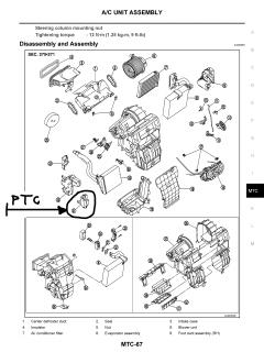

случайно наткнулся на такую вещь: в дизельный енотах в печку встроен дополнительный электронагреватель. чтоб из воздуховодов сразу теплый воздух шел, а то дизель греется долго. зовется PTC-heater.
хочу себе такое!
в сервис-мануале упоминается только в электросхемах и одна строчка в описании работы кондиционера и климата. у кого дизель - как бы сфоткать этот прибамбас? есть мнение, что его можно заказать по партномеру и установить вместо какой-нибудь стандартной заглушкй в печке.
PS так, нашел в описании ручного кондиционера. это деталь 21, обведенная на схеме:
интересно, как именно оно работает?
PPS там 3 нагревательных элемента, и каждый питается через отдельный мощный предохранитель (80, 80 и 40 ампер), включается отдельной релюхой, которая подключена к отдельному проводу на разъеме БЦМ, который управляет ими в зависимости от показаний штатных наружного и внутреннего термометров.
вышеприведенный чертеж из описания "ручного" кондиционера (т.е. не климата). и про дизель или бензин тут ни гу-гу... а вот в чертежах "климата" я такого устройства не нашел... хотя для дизелей с климатом он вроде должен быть... бардак.

это ж для криворульных машин. полезная вещица. я не представляю. как наш гена справится с такими токами. и как такая пизерная по габаритам и площади деталь может обеспечивать теплом. у кого такое есть. делитесь опытом.

судя по инфе из сервис-мануала, нужно подключить всё согласно схеме, взять фирменный диагностический комп "консалт 2" и сказать мозгам енота, что у него есть этот нагреватель.
