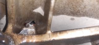

Сегодня ехал к работе и при небольшом торможении машина сильно дернулась, как будто упёрся кратковременно в какой-то жёсткий упор. Сразу и не сообразил,что произошло. Подумал, что налетел на льдину. Потом увидел, что после меня остаётся тёмная полоса на дороге. Остановился, а из-под меня течёт река масла. sad.gif
Выбило кусок из коробки автомат...

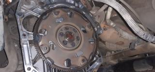

Итак, полетела АКПП, при небольшом торможении перед светофором случился небольшой рывок. Итог - что-то выбило из коробки кусок корпуса. Вышла часть масла. Что произошло пока непонятно, вскрытие покажет.
На данный момент скинул старую коробку.

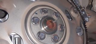

Пока я её снял, решил заменить задний сальник коленвала. Вот только пока не могу открутить маховик. Нужен какой-то спецключ 🔧.
📌 МОЖЕТ КТО ПОДСКАЖЕТ ЕГО НАЗВАНИЕ?

1. Это не маховик. Это драйвплата, приводная пластина (drive plate).
2. Специнструмент необязателен. Вполне надежно подходит стандартная шестигранная головка. Предпочтительно с профилем SL (SuperLock).
Сообщение отредактировал Василий - 27.3.2022, 20:46

Скинул старую коробку с своего авто...
Процедура несложная. Один за день не спеша все открутил и снял коробку. Самое сложное для меня - это открутить болты с гидротрансформатора через отверстие стартера.
Работу выполнял по книге.
