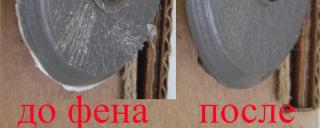

По случаю успешного врезания прикуривателя от десятки в багажник, у мну на руках остался вырезанный кольцевым сверлом кусок внутренней пластиковой обшивки. И появилась уникальная возможность проверить, работает ли способ по устранению царапин.
Устранение царапин обшивки кузова Nissan Note своими руками! Феном.
На куске пластика нанес несколько видов царапин канцелярским резаком - просто царапины кончиком, глубокие порезы, и стёсывание поверхностного слоя по типу затертости предметом, который ехал в багажнике и тёр. Результаты на 4+ . При обработке надо быть осторожным, и не переусердствовать, а то если слишком нагреть, непоцарапанная поверхность начнет приобретать нездоровый глянец.
Результаты до - и после обработки промышленным феном:
