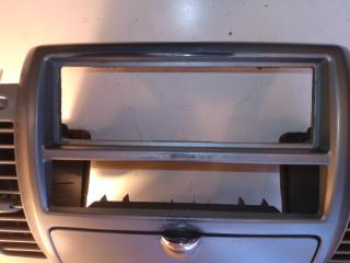

Рамка снимается достаточно просто, сверху два самореза под заглушками в верхнем очёчно-перчаточном боксе. Снизу 2 самореза под узкой длинной планкой, которую отщёлкиваем плоской отверткой. После чего снимаем всю рамку с боковыми дефлекторами на себя, вместе с той старой магнитолой, которая у вас там наверное, есть.
У меня был вариант рамки "пол 1 DIN магнитолу, с пластиковым карманом для мелочи выше".
Его и пилил.
Пластиковый карман вообще откручивается на саморезах и убирается. Также снимаются металлические опоры магнитолы, слева и справа, они потом понадобятся.
Снимаются и воздуховоды слева и справа, чтобы не мешали.

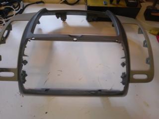

Итак, у вас в руках собственно, голая рамка.

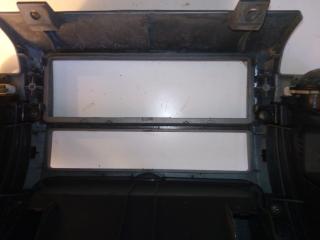

Выпиливаем изнутри перемычку и всё, что мешает.
А дальше самое сложное.
Я это делал на закреплённой в тиски болгарке с плоским шлифовально-полировальным кругом на липучках.
Надо стесать в ровную плоскость полукруглые закругления боков рамки - у нас-то ведь там хоть и два дина проём, но сама магнитола-то с 9" экраном намного больше его!
ВНИМАНИЕ. В ЭТОМ ПРОЦЕССЕ ЧРЕЗВЫЧАЙНО ЛЕГКО НЕ УСЛЕДИТЬ И НАЧАТЬ ПИЛИТЬ НЕ ТЕ КРАЯ РАМКИ ПОПУТНО !!! ДЕЙСТВУЙТЕ НА СВОЙ СТРАХ И РИСК!!
Также, придется пилить и нижнюю, и немного верхнюю грань. Это потому, что нам надо наклонить магнитолу как можно ближе к вертикали, а также, поскольку мы же хотим, чтобы верхний перчаточный бокс открывался!
Процесс и результаты - на фото.

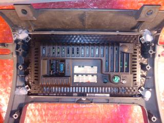

На самой магнитоле есть выступы под винты-саморезы. Мануал советует их скусить ,Если мешают - ничего скусывать не надо, 4 из них будут нам очень даже нужны, а еще три просто дополнительно будут фиксировать положение.
Плоскость прилегания выводим по возможности более плоской. Если будет не плоской, после крепления корпуса магнитолы рамку поведёт, и будут серьезные проблемы с креплением и дефлекторов на рамку, и установки всего собранного узла в торпеду. Не спилите точки крепления саморезов, они нам нужны, позже мы их усилим клеем.
Закрепляем магнитолу как можно ниже, (на фото лежит кверх ногами - вверх), чтобы верхний перчаточный бокс открывался как положено.

Вот результаты пиления и стёсывания на плоскость. В верхних и нижних рёбрах в пластмассе бормашиной делаем пропилы под выступы крепления на корпусе магнитолы - как я уже сказал, мы ничего не откусываем на ней.
Теперь как крепить её на рамку?
Я использовал идеально подошедшие прижимные пластины советские, для крепления больших транзисторов или стабилизаторов типа КРЕН к радиаторам. Нужно было 4 штуки. Они выглядят так:
И мы используем клей, чтобы закрепить их на рамке и дополнительно зафиксировать корпус магнитолы.
На самом деле, 2 сорта клея. Первый - клей из термопистолета. Он ниочём, и держать ничего в жару не будет. Он нам нужен здесь только для предварительной фиксации. Основную нагрузку держит нанесённый силиконовый герметик. Вот он и будет хорошо работать и в жару, и в холод.
Далее, выждав пару часов для застывания герметика, мы потихоньку начинаем собирать рамку с магнитолой обратно. Здесь есть проблема. Пластмассовый пенал для мелочи, увы, нёс на себе 2 точки крепления саморезов, которыми крепятся металлические боковины. А их выкидывать нельзя - именно они и крепят, через саморезы, всю конструкцию к кузову машины.
Аккуратно привинчиваем 2 самореза к сохранившимся точкам на рамке, а вместо 2 теперь отсутствующих - густо применяем указанные 2 вида клея. Теоретически можно было использовать и акриловую шпатлёвку для кузова, или эпоксидный пластилин, но... доверия к ним нет... на жаре это место может нагреться и до 80 градусов по Цельсию. Только силикон.
Итоговый результат изнутри смотрим на фото ниже:

В верхнем перчаточном боксе сверлим небольшое отверстие и просовываем в него провода для разъёмов USB. У этой магнитолы их снаружи нет. Как нет и слота по SD карту. Сверлим в стенке, а не в дне, для того, чтобы если там в боксе попадёт вода, она не стекла вниз прямо на электронику.
