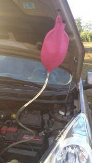

Одноразовая кружка эсмарха содержит все необходимое для смены масла. Спрашивайте в аптеках города! (с) smile.gif Имеет смысл выбирать с самым толстым шлангом. Сам сосуд удобно вешать за крюк замка капота или прочие технологические дырки.
Воспользовался хорошей идеей всё прошло отлично good.gif .
Благодарю за совет!
