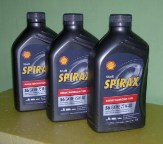

я имел ввиду дешего по сравнению со всеми другими какие здесь пользуются популярностью, типа:
Comma EP 75w80 GL5 1л-370, 5л-1370р
ликви 75w90(3979) 1л-560
Shell Spirax S6 GXME 75w80 GL4 1л-510р
Кастрол 75W80 Gl4 и др.
*цены взяты из магазинов моего города или популярного интернет магазина
заказал на оптовой базе оф. представителя тотал-эльф, жду..

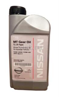

Подскажите а оригинал Nissan KE91699935P почему никто не заливает? Вот http://www.exist.ru/Catalog/Goods/7/303/1900A6DC Есть отзывы об нём?
NOTE 1.4 MT (2009)

Регистрация: 29.8.2008
Из: Коломна
я менял на 90 тыщах безо всяких присадок и приблуд... все работает отлично, ничего не тарахтит, канешн в -30 не айс... вернее как раз айс.. но до -25 вообще никаких проблем ни с включением, ни с заводкой
как бы и до замены никаких траблов не было
