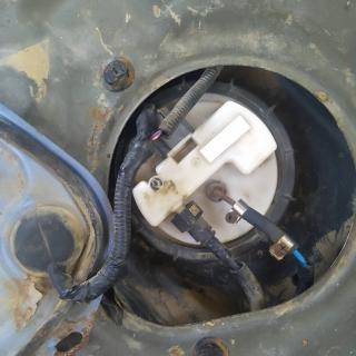

День добрый уважаемые форумчане. На своем бензиновом двигателе 1,6 решил заменить топливную станцию, т.к начала плохо ехать и подергиваться. Разобрал до крышки и впал в не большой ступор. В середине топливной станции какая то очень тонкая трубка, которая идет вниз и там прекреплена какая то штуковина, к которой подходит провод ,фишкой прикрепленный, и трубка, пока не стал разбирать, я так понимаю это какой то колхоз, возможно кто то сталкивался с таким и может помочь, что нужно сделать что бы все стало по родному. вот фото. спасибо.

Это не какой-то колхоз, а нормальная инсталляция топливной системы предпускового подогревателя мотора и салона.
Если основного блока подогревателя в моторном отсеке уже нет, при желании все это можно демонтировать. Или можно оставить, ни на что не влияет. Если основной блок присутствует, можно проверить работоспособность девайса. При необходимости отремонтировать. На передней панели в районе руля должен быть (или был) пульт управления с дисплейчиком.

Спасибо огромное, всю голову сломал что это, раньше просто webasto нигде не встречалась у меня, теперь все ясно, основной блок есть, все работает, дилемма теперь только что сделать, перепаять эту крышку на новую станцию, или только попытаться снять эту трубку, просверлить новую крышку и туда прикрутить, до куда интересно в баке эта трубка, или может такую же новую можно приобрести

Можно крышку, точнее, верхнюю часть корпуса топливной станции, переставить на новую станцию. Перепаивать ничего не нужно. Там защелки-фиксаторы, электроразъемы и термоусаженная гофрированная топливная трубка. Термоусадка разовая, трубку придется заменить. Подходит ВАЗовская. Но гораздо проще переустановить топливный заборник подогревателя, просверлив отверстие в новой станции. Нижний торец трубки расположен на уровне дна питательного стакана в топливной станции, в бак категорически не выходит.
