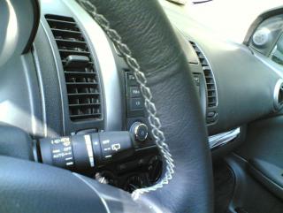

Цитата(Logan @ 29.7.2013, 7:28) *
ДД!!! Вот, получил комплект для руля...
Получил такой же. good.gif Попробую в эти выходные заплести на руль.
37 баксов это недорого. Вы спросите у людей, сколько они в ателье отдавали.
Как я понял из приложенной книжечки, то надо будет скотчем проклеивать места стыков.

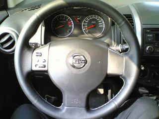

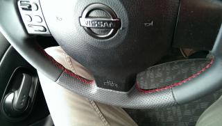

Вот, наконец-то, поставил... Шил не сам. Доволен. Для рук очень приятно.
Фото делал на телефон...
Привез им в ателье только руль и сказал, как хочу. На следующий день забрал в том виде, как сейчас на фото.

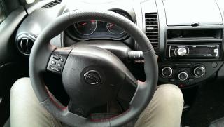

Ладно, тоже похвалюсь, обшил руль - 3000 руб. Утром в 9.00 машину отдал, в 17.00 забрал. Красота! biggrin.gif

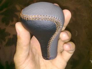

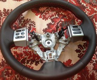

Всем привет ! Вот мое творчество:
У тебя лучше получилось, чем у меня....Хотя у одного продавца покупали.

Logan
сообщение 20.11.2013, 11:42
Сообщение #180
Сообщений: 983
Регистрация: 31.5.2008
Morozov, действительно, у меня основные косяки в углах, а в целом все гладко. Возможно, дело в штатном скотче, Я его не использовал... Я вообще просто наложил выкройку на руль и сшил...
