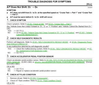

Василий   В табличке на страницах АТ-69...78 мануала есть не...   27.12.2013, 19:49

Василий   Электросхема на странице АТ-52. Индекс ошибок на А...   5.11.2015, 9:41

Василий   На странице AT-67 мануала есть таблица зависимости...   12.2.2017, 23:00
