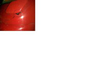

MuX   Оба омывателя работают, но один не до конца убирае...   1.4.2019, 15:53
Bob   Ну так вытащить его и посмотреть, что мешает ему д...   1.4.2019, 18:04
MuX   А куда там смотреть? Вытаскивал я его, отсоединив ...   1.4.2019, 18:09
