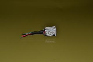

walentinovich   Поставил в передние габариты светодиодные лампы 3 ...   16.11.2012, 21:52
Александр309   заказал такие габарит/стоп, пришли не влезают по ...   21.11.2012, 20:32
