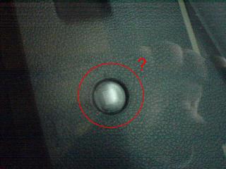

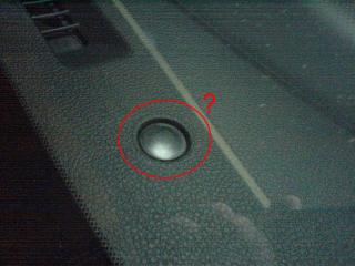

> что это за устройство такое :)) ?, фотки прилагаюцца :))
mrkoteg
сообщение 26.10.2008, 12:39
Сообщений: 7
Регистрация: 20.10.2008
никогда не обращал на это внимание, а недавно вдруг обратил и заинтересовался - в инструкции ничего похожее не нашёл.

Посмотри здесь http://www.clubnote.ru/forum/index.php?sho...чик+температуры, по-моему это как раз то, о чём ты спрашиваешь.

на комфортах - это просто заглушка...
на других комплектациях - датчик дождя

точняк smile.gif). теперь разобралсо что за зверь такой smile.gif)
2Alexzit: следит за его настроением smile.gif), чтобы подобрать музыкальную радиостанцию соответствующую smile.gif)
2Logan: а разве датчик дождя расположен не по середине, там где с обратной стороны крепится зеркало заднего вида?! было дело, влажной тряпочкой стекло переднее протирали, протёрли там, а дворники как начнут туда-сюда махать (подняты были) smile.gif)

Может ошибаюсь, но мне кажется это датчик света, для тех у кого автоматический кондиционер (климат контроль) smile.gif

это датчик света

Это заглушка датчика температуры климат-контроля

Абалдеть (сколько людей столько мнений)...100% не датчик дождя-он под зекалом з.вида , у меня кондей а не климат и на этом месте заглушка,свет включается автоматом-датчик света отпадает,немного логики и это ТЕМПЕРАТУРНЫЙ ДАТЧИК климат-контроля(очень неудачно расположенный)

Это заглушка для для датчика температуры,для машин оборудованных климат контролем. Но самое интересное в том ,что на машинах оборудованных климат контролем датчик температуры стоит в другом месте,у них там тоже стоит заглушка...

Господа позволю себе завершить ваш спор - это датчик интенсивности солнечного света для машин с климатом (в противном случае заглушка). Стоит на всех современных автомобилях с климатом, для того, чтобы автоматика могла учитывать степень нагрева салона на солнце. biggrin.gif

Соглсен, это ранее обсуждалось уже. При солнечном свете климат увеличивает интенсивность подачи холодного воздуха.

Дачик дождя находится на лобовом стекле около зеркала заднего вида, а это дачик света можно проверить, днем ставишь свет в режим авто, и закрываешь этот дачик если ближний свет включился значит дачик света, но это точно он. uga.gif victory.gif vishenka127jr.gif

И я свои пять вставлю сказав что ето точно есть датчик температуры когда работает кондишен. а датчик света и дождя находится сверху под зеркалом заднего вида.
Это точно датчик света, а не температуры! Сервис-мануал именует его Sunload sensor - датчик солнечной нагрузки, иначе какой смысл его наружу выставлять???
И относится к климат-контролю, а датчик автосвета действительно с датчиком дождя совмещен.
