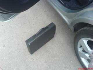

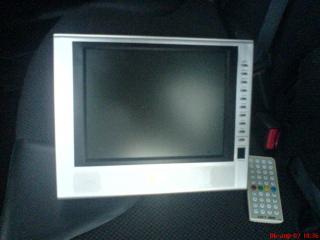

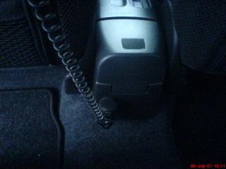

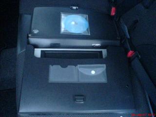

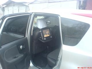

Разрешите и мне представить свою версию установки развлекательного центра в салоне Ноты. Challenger DV-1043T. Он включает в себя DVD с боковой загрузкой дисков, читающий все видео-фото и аудио форматы (МР3 в том числе), читает всё с флешки, имеет встроенный TV приемник цифрового (что меня приятно удивило) и аналогового приема, встроенную игровую приставку с подключаемым джойстиком + 300 игр (правда, 90-х годов), видео и аудио входами, аудио выходом для наушников. Питание: 12 вольт от прикуривателя, 220 вольт через адаптер и встроенный аккумулятор на 3 часа работы. Пульт ДУ. Меню на русском. Диагональ 10,3 дюйма. Цена вопроса $390.
Устанавливать ничего не надо. Главное расположить. В комплект поставки входит прочный чехол, который крепится к подголовнику переднего сидения. Основание очень удобно упирается в поднятый столик.

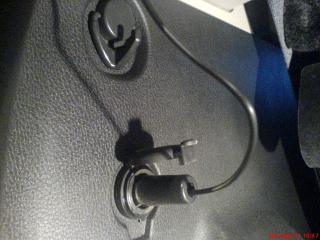

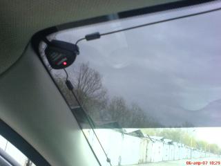

Активная TV антенна (10$), устанавливается на лобовое стекло при помощи стандартных липучек, провода проведены под резинками потолка салона, питание на неё подается от штатного прикуривателя из багажного отсека.

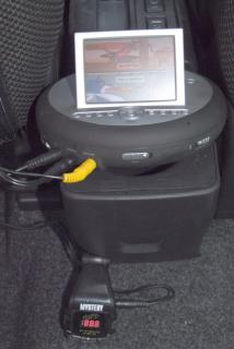

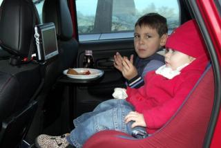

Наш ребенок взрослел и отмахнуться от этого факта было невозможно. Назрела необходимость развлекать ее чем-то в пути. Я, как и положено инженеру, составил четкое тех.задание: собрать, на основе недорогих и легко монтируемых компонентов, систему для воспроизведения дисков формата DVD с передачей аудио сигнала на штатную акустику, видеосигнала на телевизор, закрепленный на подголовнике водительского сидения. Ведь всем известно, что самое безопасное место за водителем. Там-то и сидит ребенок, в спец. кресле разумеется.
Для реализации проекта были куплены следующие компоненты: Телевизор,
плеер воспроизводящий диски разных форматов и имеющий свой собственный монитор, FM-трансмиттер,
разветвитель прикуривателя,
разветвитель прикуривателя с удлинителем, держатель для телевизора. В комплектах, к приобретенным устройствам, имелись пульты д/у, наборы проводов, и система крепления телевизора на подголовник посредствам ремней.
Я использовал две системы крепления телевизора (штатную и дополнительную), поскольку ни одна из систем, в одиночку, не могла обеспечить должного крепления телевизора. Этому мешали «тюльпаны» аудио и видео кабеля. Дополнительная система крепления телевизора представляет собой зажим, состоящий из двух частей, фиксирующийся на направляющих подголовника. Одна из частей зажима имеет металлическую скобу, к которой крепится телевизор, с возможностью регулировки по вылету и высоте.
Плеер, с обратной стороны, имеет места для крепления его с помощью винтов, но никаких приспособлений к нему не было. Временно, он находится в задних подстаканниках.
FM-трансмиттер вставлен в розетку заднего ряда сидений, на него подается сигнал с плеера, а с него на штатное головное устройство. Т.о. ничего не разбирая, никуда не подключаясь, не паяя, за минуты получаем звук из всех колонок. Кроме того, я подал аудио сигнал и на телевизор.
Маленький разветвитель я вставил в «свою» розетку, т.о. получил одну свободную для телефонной зарядки, например, или для инвертора (он виден на фото и стилизован под банку Кока-колы), а во вторую вставил разветвитель с удлинителем, от которого запитал телевизор и плеер. Провода пропустил под сиденьем, излишки проводов спрятал в кармане сидения
Вся система собирается и разбирается за полчаса, ребенок доволен. Можно считать что цель достигнута.
Кроме того можно, без проблем, увеличивать количество мониторов, задействовать второй подголовник, и вывести один передним пассажирам, но это кому как захочется.
