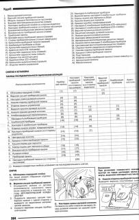

Подскажите,или может киньте ссылку как разобрать парприз на еНоте.Верхнюю часть,где магнитола снял без проблем,но "сверчки" живут под большой накладкой и в районе комбинации приборов.Просьба не заставляйте качать весь мануал на английском,т.к для моего интернета это очень долго и дорого качать 52 метра:(

Надеюсь поможет:

Что такое ПАРПРИЗ так и не понял ,но декор.панель снимал.Так что не боись,и хорошенько потяни вверх в центре и все 8 защёлок или 6 (не помню) освободятся.Ну а далее всё в твоих руках!Я,например ,проклеил ватином и скрипы как рукой сняло.А вообще ЕнОТ не виноват,это всё "наши дороги".Удачи!!!

OKun,СПАСИБО ТЕБЕ ОГРОМНОЕ!!!Завтра пойду разбирать своего еНотика.Кстати,подскажи пожайлуста как называется книга откуда взята распечатка?Видать очень подробная и толковая:)Надо купить себе такую завтра на авторынке.

zaz,подскажи пожайлуста как снимать панель№2 на первом рисунке которая.Сначала снимаем уплотнители на дверях,затем накладки на боковых стойках,а потом выдёргиваем панель №2,или нужно снять перед этим ещё ту часть где магнитола?

да-да... магнитолу снять всё же придётся...
Нет, не нужно! Она снимается после отстегивания уплотнителей дверей в районе передних стоек и снятия обшивки передних стоек!

Всем спасибо за советы!Сегодня разобрал без снятия панели с магнитолой.Оказалось стучал воздуховод на стыке.Обмотал посадочное место изолентой,и он так плотненько сел на своё место.:)Заодно проклеил панель битопластом,так на всякий случай.Теперь надо что-то решать с бардочком,поскрипывает зараза.smile.gif

Сегодня пришлось всё-таки снимать бардочок,т.к уже задолбал сверчок в виде бряканья металлической шайбы об пластмассу.Снял его,проклея проблемные места битопластом.Решил сразу не ставить,а проехаться без него,чтоб сравнить потом.Проехался-тишина,поставил проехался-тишина.Вечером сажусь в машину,только выехал на мелкие кочки,и вот тебе на,жив оказывается зверюга.Меньше,но всё также поёт.sad.gifДумаю всё-таки тут дело не в бардачке а в накладке под которой установлена подушка безопасности.В прошлый раз когда разбирал.открутил с накладки три самореза,а дальше снять не смог,т.к в книге не написано как и в какую сторону нужно тянуть эти металлические зажимы,так и закрутил обратноsad.gifМожет кто снимал эту накладку,опишите как её снять,ибо нужно замочить гада-сверкунаsmile.gif
