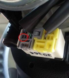

А я поступил так............... Причем, будет полноценный круиз............
Подключается сей девайс к 94му и 95му контакту блока ЕСМ....... Меняем прошивку блока ЕСМ на доделанную прошивку от С11 модели (тиды)........ Единственное, с индикацией пока лажа.... Но всё в процессе............
