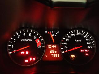

Сегодня посмотрел внимательно приборку на своём еНоте. Она максимально утыкана индикаторами, т.е. всё, как в мануале (кроме спирали прогрева для дизеля).
Единственное, что я не смог увидеть, так это центральное маленькое окошко, где именно показывается КК, БК, часы и т.д., так как он черный и глянцевый.

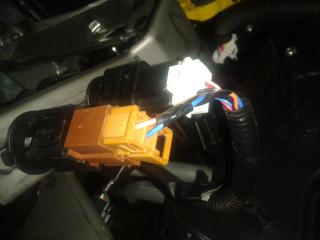

Установил себе КК, под руководством Андрея. Так интересно поковыряться. Работает. Нужно искать штатные кнопки. Был косяк когда поддержка отключалась, хотя индикация показывала что поддерживает, но Андрей уже знает об этом.
Фото тут: http://yadi.sk/d/jjlfG3POPrYSw.
Что за писк у Вас? Как появляется? Посмотрю у себя.

Цитата(Krusty @ 21.4.2014, 13:08) *
Мало того, что у тебя есть жёлтая фишка для КК, у тебя ещё и установлен сам датчик (фишка воткнута в него)...
А где именно смотреть, а то на фото не очень ясно.
Безусловно, то фото сделано с неудачного ракурса, но понять вполне можно,
что на нём изображён кронштейн педали тормоза с уже установленными с завода датчиками-концевиками.
Тем более, если в сообщении Миши чуть-чуть выше этой фотографии прочитать...
Цитата(Krusty @ 17.4.2014, 20:53) *
...На металлической площадке в верхней части педали тормоза есть два отверстия. В одном из них изначально стоит датчик чёрного цвета. К нему идёт жгут проводов в чёрной пластиковой гофрированной оболочке. Из этого жгута выходит проводка с двумя концевиками (фишками) - белой и жёлтой. Белая фишка вставлена в установленный на заводе датчик. Жёлтая фишка (к ней подходят 2 провода - голубой и оранжевый, соответственно фишка двухконтактная) находится в свободном состояние. Если эта жёлтая фишка есть, то есть и проводка под КК. Соответственно после установки датчика КК в свободное отверстие, эта жёлтая фишка вставляется в него.
А, вообще, хотя бы мельком заглянув в педальный узел, точно не промахнёшься!
Сразу увидишь это место. Оно находится чуть выше носков твоих ботинок.
Удачи в поиске! victory.gif Не забудь о его результате отписаться.

Кристи не увидел я желтого разъема у себя sad.gif только один черный,но там какие то разъемы примотаны выше отдельно изолентой)

Я уже спрашивал - посмотри на приборку, там будет видно, под КК она или нет. Ты не подтвердил наличие круизной приборки.
Для очистки совести глянь ещё раз на приборку, если там есть символы штатного КК (а их видно, даже когда они не горят) и все сомнения отпадут.

Миша, я ведь когда ТО-1 проходил да же про этот КК и не думал. Я начал про него кумекать после твоего сообщения, когда ты его установил, и про педаль тормоза с этим датчиком. А так, да же и не заморачивался про КК. Но в душе закралась "теплая" надежда, что вдруг, надо только кнопки на руль, а остальное все установлено уже с завода. Вот и пытаю Василия и теперь тебя уже, как узнать есть или нет этот КК. Сам указатель КК в приборке установлен (по рисункам в книжке) в центральной части, т.е. где часы, а там ничего не увидишь. Но в остальной части приборки все указатели присутствуют, как в максимальной комплектации.
В том-то и дело, Миша, что нифига не видно. Она в том месте матово-черная. Даже когда часы включены, т.е. подсветка, и то ничего не видно.
Но, вот, сегодня в гараже, в полной темноте, с товарищем включили приборку и стали разглядывать... friends.gif
И в том месте, где показывает температуру, слева от неё, нечетко, но видать, что есть указатель КК - круг похожий на циферблат и сверху три маленьких окошечка. shades.gif . Вот, как-то так. dirol.gif
Еще плюс в том, что у тех у кого Комфорт, у них провода в задних дверях на кнопки стеклоподъемника нет, а у меня почему-то есть, так же есть провод на второй плафон освещения салона (тот что к пассажирам на заднем месте под крышей проходит), проводка в багажник для подсоединения освещения и переноски (или как там она называется).
Да и специалист, который работает у ОД зря спрашивать не будет, знаю его уже года 3-4. Парень толковый, умный, в своем деле профи. На предыдущую машину ставил мне сигнализацию, в процессе эксплуатации несколько раз помогал в ремонте по электронике, да и не только мне. Тогда он работал сам по себе, а с с февраля 2012 перетащил его товарищ в автосалон.

Сфотай, раз сам не можешь определить, приборку со всеми включенными лампочками и выложи тут, а мы подскажем...

Вот такая у моего еНота приборка...

Увы, но эта приборка явно не с Текны, а такая, как и у меня на рестайлинговой Лакше. Значков режимов работы КК на ней точно нет.
