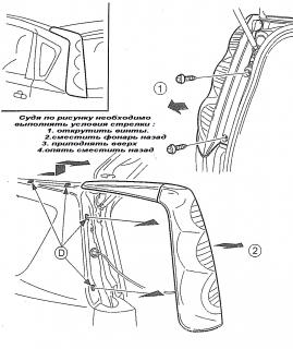

Перегорели стоп сигнал-габарит справа и центральный стоп-сигнал. Открыли инструкцию. Все просто: открутили винтики, поддели отверточкой и......... ничего не происходит. А силу прикладывать страшновато. ПОМОГИТЕ! Как снять стекло с заднего блока фар и центрального стоп сигнала???
elenote   Замена ламп в задних блоках фонарей   17.7.2008, 12:07
Antson   С центрального стоп сигнала. Надо отодрать акукрат...   17.7.2008, 13:23
fregat   По габаритам мне кажется должно быть тоже всё прос...   17.7.2008, 13:26
elenote   Спасибо. Пробовали по инструкции поддеть снаружи -...   17.7.2008, 13:30
Antson   Может резиновые уплотнители хорошо присосались (пр...   17.7.2008, 13:37
Obormot   Народ! кто менял сам лампочку? болты выкрутил...   21.7.2008, 22:52
elenote   Мы все таки поменяли!.....откручиваешь болты, ...   22.7.2008, 9:54
Obormot   наружу в смысле куда? вбок или назад? можешь про...   22.7.2008, 12:56
артем   elenote, как в сервис съездишь поделишся секретом?...   22.7.2008, 16:11

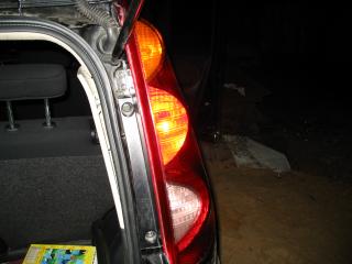

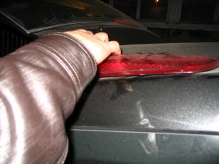

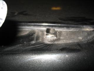

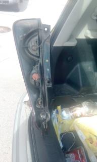

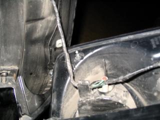

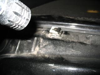

mav55   Я зафоткал! Смотрите... Перегорела спираль дв...   24.9.2008, 16:56
mav55   Откручиваем два болта и резко дергаем фонарь на се...   24.9.2008, 17:01

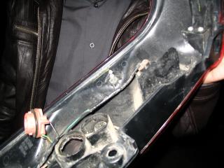

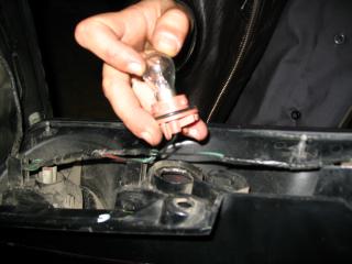

mav55   Освобождаем уставшую лампу из патрона легким нажат...   24.9.2008, 17:12
Obormot   спасибо за фотки - особенно за фотку штыриков. име...   27.10.2008, 16:12
