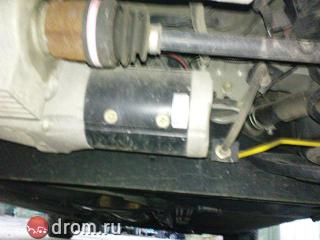

Lvovich
сообщение 10.10.2008, 14:16
Сообщений: 12
Регистрация: 21.9.2008
Из: п. Шкотово Приморский край
Вот так выглядит электродвигатель 4WD...
Никаких спецгенераторов нет, только электромоторчик. Причем кушает дополнительно бензинки мизер.

Obormot
сообщение 11.10.2008, 8:25
Сообщений: 665
Регистрация: 22.4.2008
2 Lvovich: а можешь поподробнее пофоткать?
1. багажник, из салона, т.е. не снизу - интересует, отличается ли он от "штатного", т.е. есть ли доп. подштамповки-ниши и т.д. фоток 5 и если можно с вынутым скарбом типа запаски и прочего.
2. заднюю подвеску - побольше и с разных ракурсов.
3. опиши плз алгоритм работы - какая кнопка, какая лампочка, как включается и т.д.
это чтоб оценить проблему в плане "браться- не браться"
думаю можно привезти-заказать "оригинальный комплект запчастей" из японии и тупо поставить.
насчет мощности и размера движка:
1. счас электродвижки сильно прыгнули вперед по мощности, легкости и малоразмероности. вот вам электродвигатель на 2-местном электросамолете. красный - движок, черные - батарейки:
2. там ведь момент не 50:50 распределяется.
3. думаю двиг используется чтоб чуть попочь при трогании и мееедленной езде по снегу-льду-лёёёгонькой грязючке. либо для придания доп. устойчивости-управляемости - типа чуть подруливает. так что его хватит.
PS 4. сюда поставляются тииды со штатным E4WD. думаю можно спереть у них! машинки ведь очень похожи...
